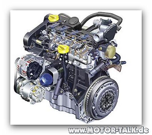

Wie razor1 schon geschrieben hat, hat Renault nichts mit PSA (Peugeot/Citroen) zu tun. Der 1.5 DCi von Renault ist ein komplett anderer Motor als der 1.5 TDCi von PSA/Ford. Der Renault-Motor wir u. a. auch bei Nissan eingesetzt.
Im Anhang 2 Bilder der Motoren. Da sieht man klar die Unterschiede.
gruß
electroman
Psa-ford-1-5tdci
Renault-1-5-dci

Der DV5 sieht auf dem Bild von der Anordnung her, schon etwas anders aus als der DV6.
DPF sieht sehr ähnlich aus. Anordnung Turbo und Luftzufuhr schon anders als beim DV6.
An den Kraftstofffilter kommt man offenbar genauso "besch..n" dran wie beim DV6
