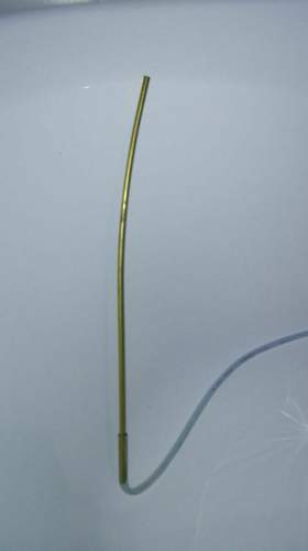

@freis schrieb am 22. Januar 2017 um 17:41:15 Uhr:
..............Dieses Kupferröhrchen, 5mm Innendurchmesser UND 6mm Aussendurchmesser flutscht mit leichter Biegung bis zum Ölwannenboden.
So bekommst du die identische Menge wie beim Ablassen heraus, Wette ich!
Wichtiger ist der regelmäßige Wechsel, Super Qualität, glaube ich verbessert nicht wesentlich die Haltbarkeit!
Gute Grüße,
freis
Aber "Stärker" bekomme ich nicht rein, etwas schon, aber dann geht es um die Ecke ....
musst dich trauen ein wenig nachzuschieben, daher die Biegung im Röhrchen.
Ist ja gut geschmiert dort drinnen in der Messstabaufnahme !!!
hier mal ein Foto von meinem verwendeten selbstgebogenen Röhrchenanschluß:
2017-01-23-09-21-44

So, komme gerade vom Ölwechsel per 12V - Absaugpumpe:
1. Bedingung ist IMMER ordentlich warmfahren, sonst saugt es nicht "flüssig" (gerade bei den jetzigen Aussentemp. von -1° oder ähnlich)
2. Kupferrohr in den Messstab-Schacht bis zum Anschlag
3. 12V an die Pumpe und ab in den leeren 5ltr Kanister (den stelle ich immer in eine dichte Kunststoff-Stapelbox, falls was umkippt oder daneben spritzt)
4. Die Zeit, die man nun benötigt, um den Ölfilter beim 2,0er TDCI freizuschrauben, hat es die Pumpe fast erledigt mit den 5ltr Altöl.
Wer das konstruiert hat, so bescheuert unter dem Kraftstoff-Dieselfilter und unterhalb des Ansauggeweihes den Ölfilter zu setzen, sollte gesteinigt werden. Entweder man schraubt das Geweih ab oder den kompletten Dieselfilter inkl. Aufnahme. Ich find's echt blöd. Aber egal, man schafft's aber selbst.

Okay, ein Messing Röhrchen also 🙂

Nee, Kupfer, läßt sich biegen!

Messing auch 😁 Kupfer gibt es nicht in dieser Dimension, außer im Industriellen Bereich. Jedenfalls ist bei Kupfer mit 6 mm Außen Schluss, was die Baumärkte so führen.
aber Messing gibt es dünner, da werde ich mir mal ein Meter Stänglein holen. ( müsste ich aus dem Bereich PC - Wasserkühlung sogar noch dahaben, aber keine Ahnung, wo 😁 )
