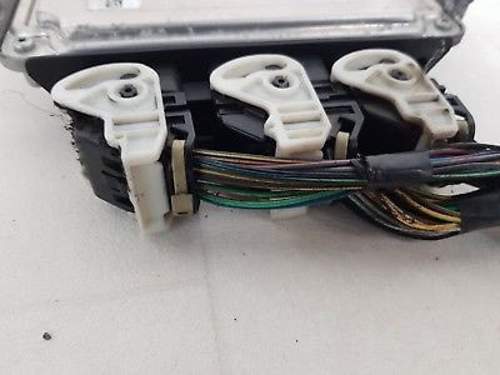

Pcm stecker
Es Liegen 12,3V am Druckwandler an, an der Blau Grünen Ader gemessen, werde jetzt am Pcm stecker den Wiederstand messen, 10A Sicherung habe ich jetzt leider keine aber ich tausche sie mal quer mit einer anderen 10A
Das ist nicht der PCM - Stecker.
Sondern der BJB-Stecker.
Das war ein BEISPIELBILD !!!!!
Wenn ich eins hätte,würde ich nicht darumbetteln.
Die Schärfe vom Bild ist okay ,nur die Stellung genau waagerecht oder senkrecht wäre wünschenswert.
Das Kabel ist nicht Blau-grün ,sondern GRÜN-BLAU.
Mehr grün als blau,deswegen zuerst genannt
PCM = Motorsteuergerät
Und das sitzt im Radkasten vorne links.
Und kauf neue Sicherungen.
Mit Null Einsatz kann man kein Auto reparieren.
Da musste schon mehr Einsatz zeigen und das PCM freilegen.
Das ist hier nicht die easy-going-Tour
Das ist Diesel und die Dreckskarre ist ziemlich verbaut !!
Sonst kauf in Zukunft Benziner oder lass reparieren ,wenn's ungedingt ein Heizöl-FERRARI sein muss..

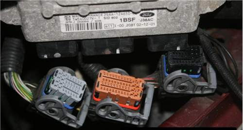

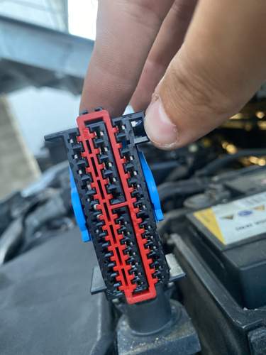

Die PCM-Stecker siehst Du auf Bild 1 und 2
Den PCM-Einbauort auf Bild 3
Ob's der graue oder der schwarze Stecker ist ,musste selber rausfinden.
Jetzt ist aber gut für heute mit der Sendung mit der Maus !
PCM - Stecker
PCM-Stecker 1.6 TDCI
PCM-Einbauort

Auf alle Fälle ist der C 419 der Stecker,der wesentlich mehr Kabel dran hat als der andere kleine 32-polige.
Der hat nur 13 Kabel liegen.
Der C 419 hat min. 24 Kabel liegen.
