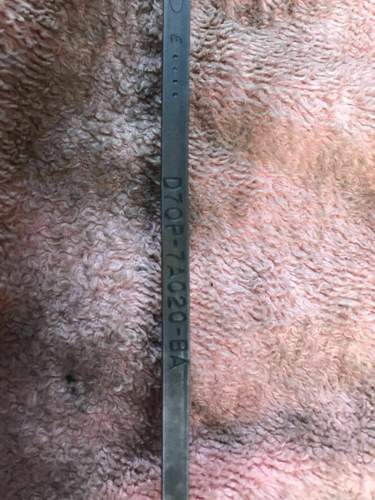

Des Weiteren ist das FMX sehr sensibel mit dem Kraftschluss wenn der Ölstand nicht stimmt.

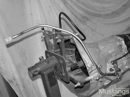

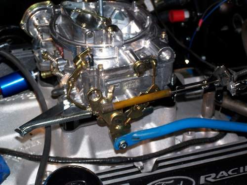

wie ist den der Einfluss vom Kick Down Gestänge auf das beschriebene schalt Problem
bei mein Auto macht es kein unterschied ob das Gestänge dran ist oder nicht
es ist ein Gestänge und kein Bowdenzug

habe es auch ohne Kick Down Gestänge versucht Ohne Erfolg.
Das Kickdown Gestänge solltest Du richtig anschließen. Erst wenn alles richtig angeschlossen ist, kann man sagen, ob das Getriebe einwandfrei oder fehlerhaft arbeitet.
Wo hast Du denn den Schlauch der Unterdruckdose angeschlossen ?
Hinten am Verteiler auf der ansaugbrücke
