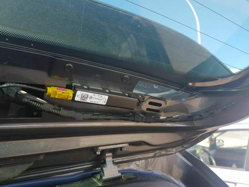

Hallo Motortalk Gemeinde, Wer von Euch Tiguan Allspace Fahrern - die zufällig Discover Media mit DAB original drin haben, kann mir sagen, wo dieser lange kleine Antenverstärker sich befindet ? Vielen Dank schon ma !
Vielleicht hilft das weiter. Bin grad im Ausland und nur dies verfügbar.

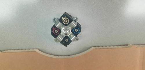

Das kann ich nicht sagen. Hatte vor 1,5 Jahren den Himmel etwas abgesenkt wegen einer anderen Baustelle. Ein Stecker war ab und ich habe ihn wieder draufgesteckt. Nur gesehen das es 4 sind.
Schade, hätte mich mal interessiert, weil Du ja nur eine Sharkfinne auf'm Dach hast.
Welche Funktionen hast Du eigentlich ab Werk?
- DAB
- Standheizung
- Telefon
- GPS
Alle 4 , mein Tiguan hat bis 2 Sachen Vollausstattung
Meiner auch die Sharkfin und hat nur Navi und DAB+ (was ja in der Heckklappe sein soll). Da ich den Himmel noch nicht gelöst hatte weiss ich allerdings nicht wie viele Kabel angeschlossen sind.

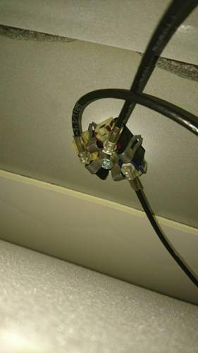

Die vier Anschlüsse an meiner Dachantenne müssen ja einen Sinn ergeben. Werde mal zu Hause im Stromlaufplan, wird aber erst Samstag sein.
Vielleicht ist es nur noch der "Universal"-Sockel, die FM/DAB-Antenne ist aber nicht mehr im Oberteil verbaut...
Ich hab den Sockel vom Polo verbaut, der hat GPS, FM, DAB und GSM. Kabel gezogen und mit den Eingängen des Splitters verbunden. Die Antennen hängen somit direkt an der Headunit. Für DAB gibt die HU 8V aus, womit der Verstärker in der Sharkfin funktionieren soll. Lieber wäre mir eine Phantomspeisung von 12V gewesen, dann hätte ich gleich die Antenne von ABB verbaut.
