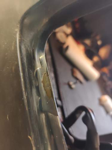

Hi, ich bin derzeit daran, meinen 124er wieder mal von seinen Rostplagen zu befreien.
Ich habe neuen Rost im Kofferraum gefunden, an der Kante seitlich unter der rückleuchte, etwas am Rahmen von den Rückleuchten und auch an den abläufen an der Seite. Den Rost habe ich abgeschliffen bis es großteils blankes Blech war, habe danach Rostumwandler von Presto benutzt.
Einen Tag später sehe ich, dass die gesamten Stellen wieder rostig waren, auch wenn es nur Flugrost war.
Den Rostumwandler von Presto habe ich jedes Mal benutzt, hatte nie Probleme damit. Habe dann festgestellt, dass sich dieser Flugrost fast direkt auf dem blanken Blech bildet, nachdem ich den Rostumwandler aufgetragen habe.
Meine Frage ist ob das normal ist/passieren kann oder ob es am Rostumwandler liegt und was ich jetzt genau machen soll.

Danke! Das Problem ist hauptsächlich der Scheibenrahmen, da habe ich schon bis aufs (vermeintlich) blanke Blech geschliffen
Also. Neu entrosten, und Kovermi drauf.
Trocknen lassen, gute Grundierung, Lacken, Feierabend.
Vielleicht hatte das Presto schon das eol erreicht.

Drahtbürste würde ich weglassen.
Damit schmierst du die Rostporen nur zu.
Wird oft behauptet und trifft sicherlich auch auf die Vorsätze für Bohrmaschine und dergleichen zu.
Nicht aber , wenn eine kräftige Flex verwendet wird! Und mit kräftig meine ich nur kräftig, sondern auch die Kraft ausnutzen, also mit einem solchen Druck arbeiten, dass das gesunde Blech anläuft! Ein dermassen entrostetes Blech macht die nächsten 20 Jahre garantiert keine Probleme mehr, das habe ich oft genug an von mir restaurierten Fzgen gesehen, die ich teilweise anschliessend zwar nur im Sommer, dann aber in einem Fall in 20 Jahren über 600 tkm gefahren habe , dann noch einmal 20 Jahre eingelagert, dann immer noch ohne Rost wieder hervorgeholt habe. Natürlich ohne jemals Rostumwandler ( ist übrigens im Stahlbau verboten! )drangelassen zu haben, auf das blanke Blech sofort guten Rostschutz (da gabs hier in der Nähe eine winzige Lackfabrik , die bot Grundierung zu konkurenzlosem Preis an, die war besser als die verbotene Bleimennige . Gibts leider nicht mehr) 2 Tage später nochmal mit Rostschutz drüber, später dann entweder Steinschlagschutz oder 2k-Lack. Oder gar nichts weiter!
