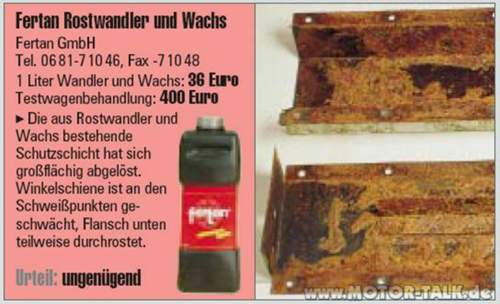

Moinsen Gemeinde, mal ne Frage: kennt jemand diesen Rostumwandler aus der Bucht und / oder hat schon Erfahrung damit?
"Fertan Rostkonverter Rostlöser Rostumwandler "
Klingt gut und einfach und Rost möchte ich im Frühjahr mal angehen. Deshalb bin ich für Tipps dankbar.

Meine Empfehlung ist, auf Rostumwandler zu verzichten. Es ist generell besser, den Rost zu entfernen, also abzuschleifen oder geringen Rost notfalls chemisch zu entfernen, Pelox wurde ja schon genannt. Abschleifen bedeutet nicht, den Rost mit einer Drahtbürste oberflächlich zu polieren, sondern z. B. mit einem Negerkeks zu entfernen. Strahlen wäre die gründlichste Methode. Die Rostschutzfarbe 3in1 wurde auch schon weiter oben erwähnt, und eine gründlich entrostete Fläche, die anschließend mindestens dreimal mit 3in1 gestrichen wurde, bleibt dauerhaft rostfrei. Oder man hat was falsch gemacht. Fertan braucht es dabei nicht.
Im Wikipedia-Eintrag zu Rostumwandlern findet sich dies:
"Problematisch bei der Anwendung von Rostumwandlern – zumindest bei solchen, die auf dem Werkstück verbleiben – ist, dass die Reaktion von Rost und Säure stöchiometrisch abläuft; es müssen also Rost und Säure in einem ganz bestimmten Verhältnis zusammengebracht werden. Dies ist aber praktisch ausgeschlossen, so dass entweder Rost oder Säure übrig bleibt. In beiden Fällen wird der gewünschte Effekt, nämlich eine einwandfreie Basis für die Lackierung, nicht erreicht." - Als Quelle ist Dr. Wolf Dieter Kaiser genannt. Kaiser war Chef des Institutes für Korrosionsschutz in Dresden, ist inzwischen pensioniert. Man muss ihm nicht glauben, aber ich würd´s tun.
In der Sendung ARD Ratgeber Technik vom 20.02.2000 wurde das Ergebnis eines Tests verschiedener Rostschutzgrundierungen und Rostumwandler vorgestellt.
Gruppe 4: Schlechte rosthemmende Wirkung
-Fertan und Ferpox Grundierung (W, Dreischicht-Verfahren)
-Corroless No 1 (L)
-Owatrol (L)
-Coca Cola (enthält geringe Mengen rostlösender Phosphorsäure)

Ein Profi aus dem Rostschutzforum zu Fertan:
"Fertan ist eher was für Gläubige. Aber das ist meine Meinung und Erfahrung als Lackierer."
Auf der Seite "VW Bus Rostvorsorge mit Fertan" findet man:
"Jahre später und unzählige VW Bus Rückläufer später, fällt das Urteil ernüchternd gar erniedrigend für den Anbieter des so sympathischen Fertan aus."
Es gibt zwar etliche positive Foren-Meinungen zu Fertan, aber auch ähnlich viele negative. Ein sehr umstrittenes Produkt. Den Joke "mit Fertan vertan" findet man bestimmt nicht zufällig sehr oft.

Komischerweise benutze ich Fertan schon seit 25 Jahren und behaupte immer noch, richtig angewendet wird der Rost damit besiegt.
Meiner Erfahrung nach ist es, ausser bei wirklich leichtem Rost, nicht möglich diesen ganz wegzuschleifen ohne das Blech übermässig dünn zu schleifen. Es bleiben immer Rostporen zurück.
Egal was man über diese Poren für einen Lack aufträgt, der verbliebene Rost drückt ihn irgendwann wieder hoch.
Fertan neutralisiert diese Poren und danach hält der Lack....etliche Male so angewendet.

Bei stark rostigem Karosserieblech kann das vorkommen. Aber dann würde ich für den Porenrost eher einen Rostentferner als einen Rostumwandler einsetzen. Entfernen ist immer noch die verlässlichere Methode.
Das stimmt so nicht. Blankgeschliffenes Blech mit Rostporen ist nach meiner Erfahrung ein Untergrund, auf dem 3in1 einwandfrei funktioniert. Derart geringer Restrost ist kein Problem. Funktioniert bei mir seit Jahren in den Radkästen und am Unterboden an gründlich maschinell entrosteten Stellen, und zwar ohne Fertan oder sonstwas als Zwischenschritt.
Wenn der Rost wieder durchkommt, dann passiert das innerhalb von zwei bis drei Jahren. Länger lässt er nicht auf sich warten. Geschieht das nicht, dann kann man sich darauf verlassen, dass der rostfreie Zustand stabil bleibt und man künftig seine Ruhe hat, bis die Schutzschicht von außen abgewittert ist. Bei gutem Rostschutzlack kann das Jahrzehnte dauern. Voraussetzung ist natürlich, dass das Blech auch auf der Rückseite hinreichend geschützt ist.
