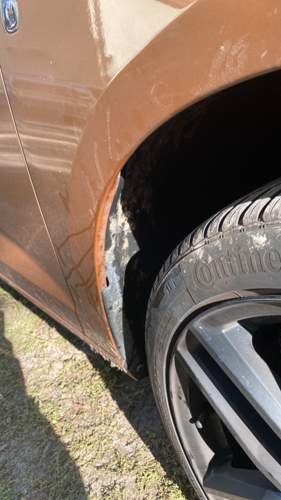

Guten Tag , endlich nach 4 Wochen habe ich heute meinen Caddy v SB nach einen Zylinderkopf schaden abholen können.. das mit 24000km (bei 7000km war die Ölpumpe defekt)
Nun bin ich verunsichert …. Habe den Wagen eben abgeholt um 15 Uhr … bin damit ca 30 km nach Hause gefahren und meine Frau sagte schaue mal vorne an beifahrerseite die Radkappe total nass .. im Motor im Boden auch … nach Geschmackprobe (bitter) vermute ich mal es ist Kühlwasser…. Bin aber dann nochmals bei uns im Ort zur Werkstatt, weil ich sicher sein wollte… da sagte mir man nur , ist normal , da der Wagen Druck aufbauen muss… soll einfach fahren..
Ist aber nicht gerade wenig …..
weiß jemand es das sein kann … ist da jetzt wirklich normal wie VW sagt???

Normal ist das sicher nicht nach so einer Reparatur. Eigentlich musst du den fahren bis der komplett überhitzt ist und dann einen neuen Motor einfordern.

Zum Technischen: Nein, ein Auto darf gar keine Flüssigkeit verlieren (Umweltaspekt). Da hat irgendjemand absolut keine gute Arbeit abgeliefert. Würde ich mir nicht gefallen lassen.

Oups, und damit hast du dich Abspeisen lassen? Unglaublich.
Also deine Werkstatt behauptet einfach Frech das es Normal sein soll das dein Caddy Druck aufbaut und dann den Druck irgendwo abläßt-->Aha alles Normal. Unglaublich.

Wenn da nichts unter Minimum ist, dann wird er wohl zu viel eingefüllte Kühlflüssigkeit rausgedrückt haben....
So kühlmittelschlauch war lose …. Jetzt hoffentlich alles gut !
