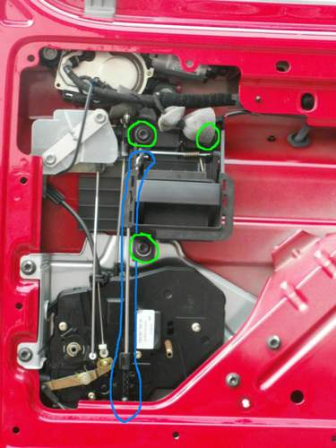

1 x Türgriff 2K0 829 309 A 9B9 (wird von innen an den schon vorhandenen Griff angeschraubt)
1 x Blende für den Griff 2K0 827 699 A
1 x N 909 400 01 (3 Schrauben zum befestigen des Griffes , Torx 4,5 )
1 x 2K0 829 323 ( Zugstange)
1 x 7H0 827 947 (Clip für Zugstangenende)
1 x 2K0 829 145 (Clip für Zugstangenende)
Die Teile haben mich 29,65 Euro gekostet .
Mit einem 3mm Imbusschlüssel die Clips an der Türverkleidung lösen und abiehen .
Den Türgriff an den bereits vorhandenen Türgriff mit den 3 Torx-Schrauben befestigen (grün eingekreist) .
Danach die Zugstange (blau eingekreist) erst oben einhängen und mit Clip sichern
und anschließend den unteren schwarzen Clip über den im Schloß bereits dafür vorhandenen Kugelkopf drücken .
Nun die Zugstange mit dem Gewinde in den unteren Clip einlegen und diesen zuklappen bis er einrastet und somit gesichert ist .
Anschließend habe ich die Maße des Türgriffes auf die Türverkleidung übertragen und ausgeschnitten.

Hallo ,
um die Flügeltüren am Caddy von innen öffnen zu können braucht Ihr folgende Teile :
Mit einem 3mm Imbusschlüssel die Clips an der Türverkleidung lösen und abziehen . Den Türgriff an den bereits vorhandenen Türgriff mit den 3 Torx-Schrauben befestigen (grün eingekreist) . Danach die Zugstange (blau eingekreist) erst oben einhängen und mit Clip sichern und anschließend den unteren schwarzen Clip über den im Schloß bereits dafür vorhandenen Kugelkopf drücken . Nun die Zugstange mit dem Gewinde in den unteren Clip einlegen und diesen zuklappen bis er einrastet und somit gesichert ist .

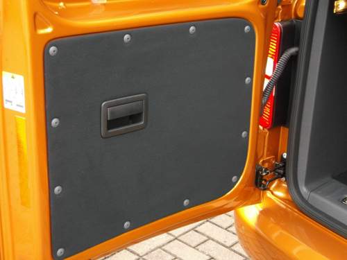

funktioniert das auch so beim FL ??
Ja! Da ist absolut nichts anders!
ja geht genauso und problemlos beim Facelift.
Beweisfoto ist beigefügt ;-)
(die Befestigungsclips sind inzwischen gegen schwarze ausgetauscht!)
Heckflügeltür mit Innenbetätigung
Heckflügeltür vergrößert
hast du das bei mir schon eingebaut. Ist ja auch ein Honey Orange ener. Hab heute die Verkleidung weg gebaut, ist alles ganz klar so wie beschrieben. Hast du die Abdeckung mit irgendwas überzogen oder ist die aus einem anderen Material, ich hab mir schon gedacht so Pulverbeschichtetes alu mit antidröhn drunter wäre bestimmt auch nicht schlecht.

Ich habe die Pappen mit vernünftigem Stoff bezogen und bei der Gelegenheit die Türöffnung mit eingebaut.
Die originalen Pappen fand ich schon immer für einen "Familienkombi" einen zu primitiven Stilbruch (und auch zu empfindlich).
Entdröhnt habe ich allerdings nichts, das könnte man aber theoretisch auch gleich machen. Ist aber stellenweise schon eher was für Gynäkologenhände, da in den Türen wenig Raum ist, um alles zu entdröhnen.
Die bezogenen Pappen bringen aber auch schon etwas.
