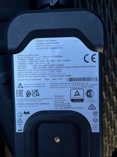

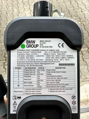

Bin etwas überfragt. Mein Freundlicher hast mir diesen Fast Carger beigelegt. Ist das nun ein 1.0 oder 2.0? Ich vermute ersteres.

Was ist denn der Unterschied zw. V1.0 und V2.0?

Nochmal die wichtige Frage: Gibt es irgendwelche technischen Einschränkungen der 1.0 oder Optimierungen bei der 2.0, die mir zu denken geben sollten?
Die Unterschiede kenne ich nicht. Ich habe diesen im Juni mitzubekommen. (Damals noch ohne Aufpreis)
Technisch gibt es keine großen Unterschiede. Lediglich die Adapter sind halt unterschiedlich, aber nur vom Aufsatz nicht von der Funktionalität.

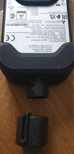

Ich verstand die Eingangsfrage so, ob es einen Unterschied zwischen den beiden Ausführungen 1.0 und 2.0 gibt? Ich denke nicht.
Ich hatte mal irgendwo gelesen, dass der Unterschied nicht in den Spezifikationen, sondern in der Änderung der Verschlussmechanik liegt.
Deswegen sind die auch nicht kompatibel.
Quelle finde ich leider nicht mehr.
Ich denke, im Leistungsverhalten gibt's keinen Unterschied. Vielleicht ist der eine 5 mm kürzer, der andere 10 Gramm leichter, dafür aber, im Notfall, nicht essbar.
