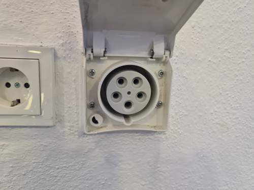

Ich habe in meiner Garage 2 Starkstromsteckdosen: eine dicke rote mit 32A Sicherungen und eine weiße, die eher aussieht wie eine normale Wandsteckdose, mit 16A Sicherungen. Für den Flexible Fast Charger 2.0 gibt es nun unterschiedliche Adapterkabel: CEE 16 und CEE 32. Ich vermute, dass für die rote Steckdose mit 32A Sicherungen das CEE 32 Kabel passt und für die weiße das CEE 16 Kabel.
Meine Frage ist nun: Lassen sich die Kabel auch vertauschen bzw. genügt ein einziges Kabel für beide Steckdosen?

Ich füge mal Fotos von den beiden Steckdosen bei. Die weiße Steckdose ist mit 16A Sicherungen, die rote mit 32A Sicherungen abgesichert.
20240301
20240301
20240301
Auf der weißen Dose steht ja auf dem Deckel schon 16A - das ist einfach eine Unterputz-CEE.
Die rote ist die klassische Aufputz-CEE, eben mit 32A.
Ich dachte, dass die beiden Steckdosen identisch sind, aber obwohl sie gleich aussehen sind es wohl zwei verschiedene Steckdosen und damit für unterschiedliche Stecker.
Klar ist mir jetzt auch, dass ich das Adapterkabel CEE 32A brauche (https://www.baum-bmwshop24.de/.../), das dann direkt an der roten Steckdose funktioniert.
Und klar ist mir jetzt auch, dass ich für das CEE-32A Kabel einen Adapter für die weiße Steckdose brauche, also so ein Teil: https://www.amazon.de/.../
Und klar ist mir jetzt auch, dass der umgekehrte Weg nicht geht, also das CEE-16A Kabel darf nicht mit Hilfe eines Adapters an die rote Steckdose angeschlossen werden.

Sicher?? Das von Dir verlinkte Adapter-Kabel bei Amazon hat einen 32A-Stecker (passt also in Deine rote 32A-Dose) und hat eine 16A-Kupplung. In diese Kupplung passt nicht der 32A-Stecker des Adapterkabels für den FFC.

Richtig, ich habe natürlich den falschen Adapter rausgesucht, er muss umgekehrt sein. Aber wenn der FFC tatsächlich nur 16A kann, dann scheint das CEE32 Kabel ja nicht notwendig zu sein. Fungiert der FFC dann quasi als 16A Absicherung? Oder könnte er doch beschädigt werden, falls aus der roten Steckdose "mehr rauskommen" sollte?
@pawa: Würde ich jetzt nicht wirklich machen. Der BMW Fast Charger 2.0 kann unabhängig des verwendeten Netzkabels (CEE 16A oder CEE 32A) „nur“ mit max. 11 kW laden was eben 3 x 16 A entspricht. Hol Dir lieber das CEE 16 A Anschlusskabel für Deinen Fast Charger und dann den von Dir verlinkten Adapter von CEE 32A Stecker auf CEE 16A Kupplung. Achte aber im eigenen Interesse darauf, dass die gezeigten CEE-Steckdosen in Deinem Haus jeweils über einen RCD (ehemals FI) gesichert sind.
