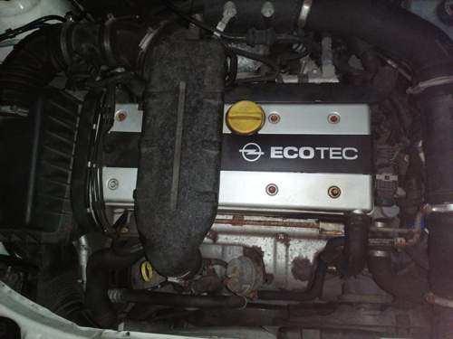

Ich bräuchte bitte kurz Hilfe, auf welche Horrorszenarien ich mich einstellen müsste.
Ich fahre einen Opel Astra Gtc BJ 2010.

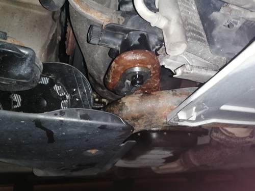

Seit ein paar Tagen sind mir Flecken unter der Beifahrerseite aufgefallen, allerdings ziemlich weit vorne. Die Flecken riechen nicht, haben keine Farbe aber bleiben dunkel auf dem Boden,also verdunsten nicht.
Ich habe ein Foto gemacht, vielleicht kann mir jemand helfen wo es her kommen könnte.
Fotografiert direkt vor dem Auto liegend ?? also das ist die Beifahrerseite neben dem Reifen.
Nasse Stelle

Lohnt sich, je nach Laufleistung, Alter und Zustand des Fahrzeuges, definitiv.
Ein neuer Wasserkühler kostet um die 100,- Euro.
Der Einbau ist etwas aufwändig, da der Z20LER ein Kühlerpaket hat.
Bedeutet, dass der Ladeluftkühler, der Klimakühler und der Wasserkühler zwar einzelne Teile, aber als Paket verbaut sind.

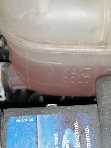

„Kühlerflüssigkeitsstand sah ganz gut aus, bei der Kalt Linie.“
macht es im Ganzen eigentlich nicht wirklich Sinn.
Wobei „bei“ der Kaltlinie natürlich Raum für Spekulationen lässt.
Denn wenn der Wasserkühler defekt ist, verliert das Fahrzeug natürlich Kühlwasser und der Stand im Ausgleichsbehälter kann dann so nicht stimmen.
Er kann es natürlich auch über eine defekte ZKD fressen, dann machen allerdings die Flecken auf dem Boden keinen Sinn.
@lena: Was heisst denn „bei“ der Kaltlinie genau?
Denn da gibt es, meines Wissens nach, eine Feldabhilfe von Opel selbst, den Behälter 1cm über die Kaltlinie zu befüllen, um das Problem zu umgehen/beseitigen.

Vielen Dank für die nette und hilfreiche Antwort. Ich hänge mal ein Bild an, so sah die Füllmenge aus, deswegen dachte ich nicht sofort an Kühlwasser weil mir die Menge der Pfützen größer ausgeschaut hat.

Kühlmittelstand

1100€ soll das kosten mit Nicht Original Teilen, Kühler inklusive Einbau, Klimakühler?? Weil die verbogen sein sollen weil die Schürze gebrochen ist. Ich habe gar keine Klimaanlage, nur die Lüftung. Die Schürze ist nicht gebrochen, sondern hat einen kleinen Riss oben direkt an der Motorhaube.
Morgen hin gehen, Auto holen und Zweitmeinung einholen? Ich dürfte laut dem Mechaniker keinen Meter mehr fahren, sonst ist sofort der Motor kaputt
Natürlich hast du eine Klimaanlage! Vom Klimakondensator hängen doch schon die Fetzen runter.
Auch wenn der Stoßfänger nur einen Riss hat, kann drunter einiges verbogen sein und die Sache komplizierter machen.
Originalteile ist eigentlich quatsch, da zahlst du locker das doppelte für die Teile, je nach dem was die noch draufschlagen.
Der originale Kühler kostet über 500€.
Der Kondensator über 700€.
Bei den 1100 kann der Klimakondensator eigentlich nicht mit dabei sein.
