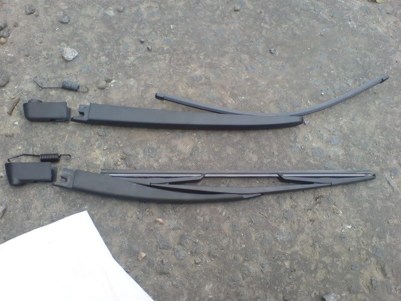

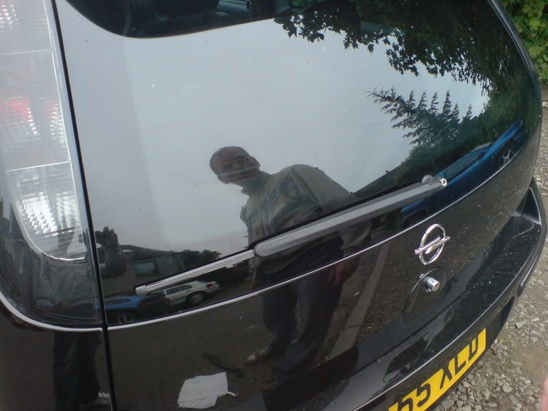

ich möchte meine Wischer hinten gegen einen Flatblade wischer tauschen.
Auf der Englischen Corsa Seite gibts ein Tutorial wo es gemacht wird.
Die Verwenden da:
Zitat: "You'll need the Vectra C wiper and blade (Wiper Arm 13143420 £13.93. Wiper Blade 13143421 £8.35 . Wiper Cap 13158829 £1.57.)
First remove you're rear wiper, you'll need a 13mm spanner(and possibly a tool to remove the wiper if it's stuck)"
Kosten von ca. 30-35€
Weiß jemand ob man auch andere verwenden kann?

Also für alle, die's interessiert:
corsa-c.co.uk
Stimmen die Teilenummern so überein?
Also:
Ja ich hab die angegeben.
Ich poste am WE mal die Preise die ich bezahlt habe weil ich die Rechnung nicht hier in meiner Wohnung habe.
Ich hab aber noch etwas mit dem Tremmel den Wischer aushüllen müssen weil er sonst in der Mitte nicht ganz angedrückt war.
