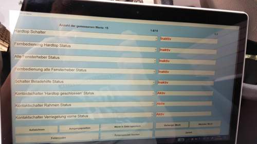

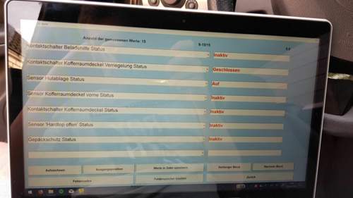

Wenn du vorher einen Kabelbruch an der Sollbruchstelle hattest, dann kann es auch sein, dass du damit dein Steuergerät abgeschossen hast. 4V ist auf jeden Fall zu wenig! Zeig mir doch mal die Sensorpositionen, dann kann ich dir mehr dazu sagen. Das steht im Dachsteuergerät unter Messwerte in der Datenliste 2!
Die typische Stelle im Kofferraumscharnier war schon geflickt, der Kabelbruch war jetzt im ersten Dachscharnier von hinten gesehen, danach lief das Dach auch erst wieder.
kurzer Zusatz: gepäcknetz war nicht geschlossen, deswegen steht da inaktiv 🙄
20180422-172536
20180422-172548
Naja, die Positionen stimmen soweit. Keine Fehlermeldung? Was macht das Dach wenn du auf den Knopf drückst? Und was heißt "lief erst wieder"? Nach der Kabelbaumreparatur Kofferraum? Dachkabel? Noch davor?
