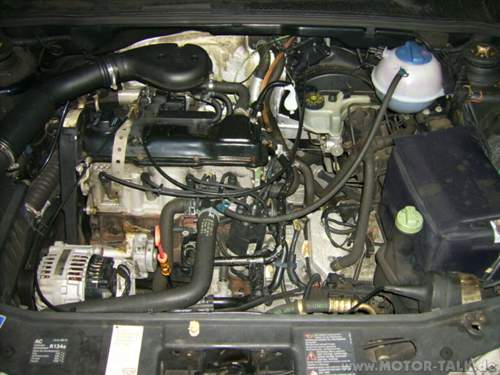

Nun habe ein Problem beim Kaltstart,-der Motor geht immer aus sowie Last drauf kommt. Warm ist es ok. Nun habe ich festgestellt,dass der Flansch unter der Einspritzanlage gerissen ist und der Motor falsche Luft zieht. Den Flansch habe ich bereits bestellt.
Kann man den ohne größere Probleme selbst auswechseln,oder ist das zu fummelig und Werkstattarbeit?

Mit etwas technischem Grundgeschick und einer Mindestausstattung an Werkzeug (Satz Stecknüsse und Ratsche- eine mit Schwingkopf) kannst du das selber.
Vorher Fotos machen solltest du unsicher sein.

Was für einen Motor hast Du denn? Für den AAM könnte ich Bilder hier hineinstellen.

Jooh, da ist der AAM Motor drin,-1,8L 55kw,autom.bis jetzt 206.000km,läuft sonst einwandfrei,- ich klopf auf Holz !

Um die Einspritzanlage zu entfernen müssen zuerst die Luftschläuche ab (also der dicke und die Kurbelgehäuseentlüftung), dann Kabel abziehen und merken wo was hingehört.
Dann solltest du mit dem eigentlichen Abschrauben beginnen können.....
Was die Temperatur angeht, hört sich an als wenn das Thermostat nicht mehr ganz zu macht. Tausch ist jetzt nicht allzu kompliziert, aber eine etwas schmutzige Arbeit weil das ganze Kühlmittel rauskommt.

Hier war auch der Stutzen hin und der
Thermostat machte nicht mehr zu.
Beim Wechsel des Stutzen muss auch
ein kleiner Unterdruckschlauch vom
Plastikdeckel der Einspritzung abgezugen werden.
Dieser war derart porös dass ich den
nicht wiederverwenden konnte. Ich hoffe
bei Dir siehts besser aus......
