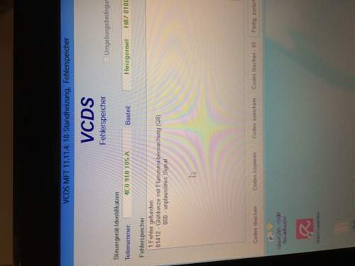

Habe mit VCDS mal den Fehlerspeicher ausgelesen:
01407 - Flammenabbruch
000--
01406 - keine Flammenbildung
000--
Fehler lassen sich nicht löschen.

Du kannst über VCDS Dir alles ansehen, wenn du die Standheizung startest, und nachsehen, ob alles richtig angesteuert wird, und wann der Flammenabbruch kommt. Aus welcher Ecke kommst Du?

Ich werde mal genauer auslesen. Die Dosierpumpe pumpt meiner Meinung nach leiser wie sonst!
Die Standheizung blockiert nicht.. Sind nur diese 2 Fehler drin.

Kleines Update!
Keine Ahnung an was es lag?!?!
- Standheizung/Zuheizer liefen ca. 5 Tage überhaupt nicht, ca. 20 Versuche zu starten schlugen fehl.
Nachdem ich den Dicken vollgetankt habe (war zur Hälfte voll), lief die Standheizung beim zweiten mal per Fernbedienung an und der Brennen lief mit einigem Qualm. Jetzt läuft alles wieder 🙂
Fehler konnte ich auch rauslöschen.
