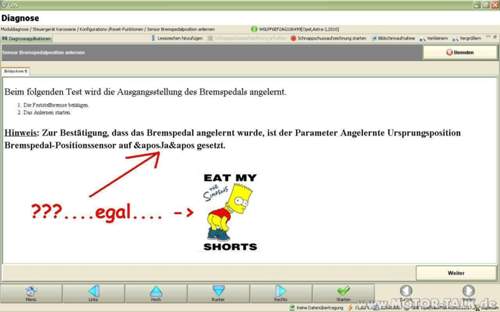

so kalibriert man übrigens den den bremspedalsensor (siehe bild):
Pastedimage
Bei einem wurde das Problem durch das Anlernen behoben. Bei anderen wurden Bremspedalsensor und Kupplungspedalsensor getauscht. Mein MJ 2010 hat das flackernde Bremslicht. Tempomat verwende ich so gut wie nie und kann daher nicht sagen, ob er rausspringt oder nicht. Anruf habe ich keinen bekommen. Kann ich über die GM-Hotline rausfinden ob mein Auto betroffen ist?
