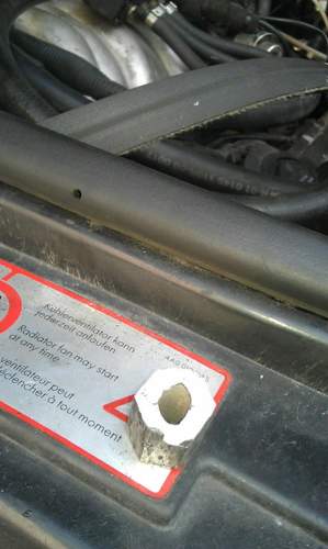

Habe seit heute ein problem mit Geräuschen (schnelles klopfähnliches und viebrierendes Geräusch) vom Riementrieb. Also Rippenriemen ab ohne Servicstellung geht, habes hinbekommen,
Leider ist mein Riemenspanner so fest oder marode gewesen, das ich den Sechskant abgreissen habe(Foto).
mann war das ein scheiß den Riemen "unentspannt" wieder drauf zu bekommen!

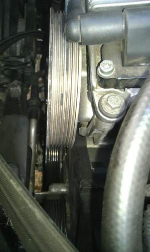

Als Ursache habe ich die Riemenscheibe (Foto) von der Servopumpe lokalisieren können (hat spiel nach vorne und hinten, sowie auch axial oben/unten!! Alle anderen laufen sauber
Nun Frage:
-gibt es für diese Pumpen einen Repsatz??
- past die Pumpe vom alten V6 (2,6 ABC) (hab den Motor noch liegen seit 5 Jahren)
- oder welche neue taugt was (falls die vom ABC nicht passt) z.B. TRW, Vaico, Spidan
