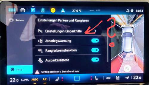

ich finde das Abstandssignal beim Golf 8,5 mit 360 Grad Kamera unerträglich laut.
Alle Mitfahrer finden den bisher als sehr nervend. Gibt es eine Möglichkeit das Signal leiser zu stellen?
Bisher habe ich lediglich die Möglichkeit gefunden, den gänzlich abzuschalten. Aber nirgends eine Möglichkeit den leiser zu stellen.

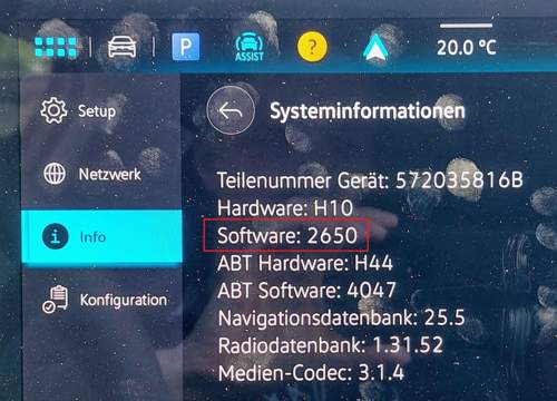

Er wurde mit der Software Version 2650 ausgeliefert.
In den Menupunkt "Einstellungen Parken und Rangieren" -> Einstellungen Einparkhilfe
möchte ich die Lautstärke für jeweils vorn und hinten nach meinen Wünschen anzupassen.
Das gelingt mir jedoch nicht, die Software reagiert nicht mehr siehe anbei das Video.
Ist das bei euch auch so?

Wie wäre es damit, den Beitrag des TE zu lesen und sein Video anzuschauen? Dann sieht man, dass es nicht darum geht, dass der Ton zu laut ist, sondern dass er ihn für hinten gar nicht einstellen kann, weil die Touchfläche nicht reagiert, während für vorne alles normal funktioniert.
Dann ist das eindeutig ein Softwareproblem. Ab mit dem Fahrzeug zu VW. Nur die haben Zugriff auf die Softwarefunktionen.
Beim Golf 8 sind Softwareprobleme nun mal Serie. Dazu gibt es hier ja schon jede Menge Threads. Das FL führt ja nur die mit dem vFL eingeführte Tradition fort. 😉.
Die einzige Selbsthilfe wäre entweder die Sicherung für das Steuergerät Infotainmentsystem (5F) für einige Zeit zu ziehen oder die Batterie abzuklemmen. Im schlechtesten Fall hat das Steuergerät eine Macke. Da derzeit alle FL noch in der Gewährleistung sind, sollte das zumindest keine Kosten verursachen.
Absolut lächerlich … die VW Kundenbetreuung hat mich heute angerufen, da ich auf Geheiß des VW Partners dort anfragen sollte. Die sagen jetzt, dass sie gar keinen Kontakt zu technischen Einheiten herstellen können und das nur über den VW Partner geht … also schreibe ich denen wieder …
Heute nächster Versuch … mein VW Autohaus hat einen Vergleich mit einem anderen Golf 8 Facelift gemacht und festgestellt, dass das Geräusch zu laut ist. Jetzt ist eine technische Anfrage an VW unterwegs … Mal schauen
