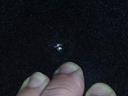

Ich habe beim Saugen meines Fußraums festgestellt dass da eine Schraube bzw Mutter im Beifahrer Fußraum fehlt.
Kann mir da Bitte Jemand mal ein Foto von machen wie das Ding aussieht.
Oder hat Jemand sogar die Teilenummer parat?
Es geht um ein Gewinde/Stehbolzen der aus dem Teppich schaut, es ist die obere Befestigung des Styroporkeils.

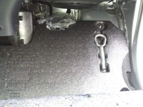

Hallo Ingo!
Ich hoffe ich kann dir mit den Bildern helfen.
Gruß Andreas

Ist die Rändelschraube durch den Boden durchgebohrt?

Erst mal Danke für die Bilder.
Also ist es die gleiche "Mutter" wie die untere Befestigung (die Untere ist bei mir ja noch vorhanden), wobei in meinem Styroporkeil der Kompressor und das Dichtmittel oben links sitzen, soweit ich das auf deinen Bildern erkennen kann sitzt der Kompressor bei dir gleich vorne drin, oder was ist das Gelbe?
Ob es da Baujahrbedingt Unterschiede gibt?
Nur verstehe ich dann nicht warum bei mir dann der Teppich bei der Oberen mit einem Kreuzschnitt eingeschnitten ist und dort in der Mitte das "Gewinde" der Schraube zu sehen ist, das macht dann keinen Sinn.
Ich hätte jetzt gedacht dass da noch irgend eine "Mutter" zur Fixierung des Teppichbodens drauf kommt.
Gruß Ingo
@mfumfu schrieb am 2. Mai 2017 um 06:36:38 Uhr:
Nein, das sind meines Wissens an das Bodenblech angeschweißte "Gewindestangen" wo die Plastikmuttern drauf kommen.

.... Styroporkeil der Kompressor und das Dichtmittel oben links sitzen, soweit ich das auf deinen Bildern erkennen kann sitzt der Kompressor bei dir gleich vorne drin, oder was ist das Gelbe?
Bei mir habe ich da was anderes verbaut, da ich kein Reifen Kit habe
Gruß Ingo
Jedenfalls sind diese Befestigungen bei mir verbaut und diese halten gut und lassen sich auch gut entfernen.

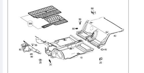

Ich denke, du suchst die Kunststoffschraube, die von oben durch den Teppich gedrückt wird?
Müsste auf dem Bild die Nr. 95 sein.
Die Teilenummer müsste dann:
95 A0009981777 DRUCKKNOPF
BEFESTIGUNG STUETZE
sein.

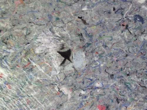

Ich bin da etwas überfragt, könnte aber durchaus die 95 sein, habe eben mal 3 Fotos gemacht, Bilder sagen mehr als Worte.
Styroporkeil
Teppich-von-unten
Teppich-von-oben
Hallo Ingo,
schaut bei mir genau so aus, offenbar hat das SC beim Batteriewchsel die Mutter nur durch das Styropor geschraubt.
EDIT: Ja, ist die Position 95
Super, dann werde ich mal sehen dass ich da ne neue Schraube bekomme

Bestellnummer ist richtig für den 451 - A0009981777, kostet 99 Cent + MWSt. also 1,18€ für Endkunden.
Laut dem hiesigen SC kostet die Schraube 1,04€
