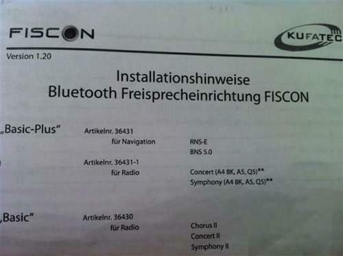

Hallo Leute!
Hätte mal eine Frage zu den Fiscon Bluetooth Steuergeräten.
Wo genau ist der Unterschied zwischen den Artikelnumern 36431 und 36431-1??
Anbei ein Bild.
Ich habe eine Fiscon Ganz günstig erworben.
War in einem Audi A4 B8 mit großem Farbdisplay und ohne Navi verbaut.
Im Prinzip der gleiche Wagen wie ich es habe.
Radio Concert
FIS Farbdisplay
Großes Display auch Farbdisplay
Kein Navi
Habe die Fiscon nun bei mir verbaut (Fotos der Montage Folgen noch.).
Habe auch den Test gemacht. Zündung ein, Radio aus, Verbindung hergestellt mit dem iPhone, Telefoniert. Passt! Funktioniert!
Nun Fällt mir der Unterschied der Artikelnummern auf der Beschreibung auf.
Auf meinem Bluetooth Kasten stand 36431.
Lt. der Beschreibung wäre die 36431-1 die Richtige für mich. Oder ist das egal.
Funktionieren tut es mal so.
Codierung folgt noch.
Oder kann es da zu Problemen bei der Codierung kommen?
Werde auf alle Fälle zu einer Audi Werkstatt fahren.
Die Codieren mir das für ca. 50Euro.
Ich bitte um Kurze Info.
Danke!
Fiscon
wo der unterschied ist steht doch im *
die vom A4 A5 hat neuerding STEREO A2DP und damit einen anderen adapter
Beim ** steht nur ab Softwarestand 1.43
Ich hoffe nur die funktioniert dann auch einwandfrei bei mir nach der Codierung.
