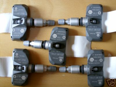

1.) Ich habe immer noch den Reifendrucksensor am Blinken... habe extra an allen Rädern den Druck geprüft, aber anscheinend keinen Sensor verbaut. Wo würde ich den finden? Ist der in den Felgen verbaut oder geht das über das ABS Steuergerät?
Wo kann ich die Einstellung finden, um den Sensor auszuschalten?

Wie man die Reifendruckkontrolle auscodiert stand doch auch erst hier im Forum, einfach mal kurz suchen. Die Sensoren sitzen in den Ventilen in den Reifen.

Wenn es an den Ventilen liegt, kann ich die einfach irgendwie übernehmen von meinen Winterrädern? (Die sind original Audi und sollten das dann ja haben).
Wie wechsel ich ein komplettes Ventil?
Und wenn ich das per VAG Com abschalte... dann nehme ich den Wert, der bei mir steht -52 und schon funzt das?

So sehen die Ventile aus welche du bei der RDK verbaut hast
http://data.motor-talk.de/data/galleries/51507/15657/433-mhz.JPG
Zur Deaktivierung der RDK das Kombiinstrument auswählen und dort im Kanal 61 dann den Wert 512 von dem Wert abziehen der angezeigt wird. Wenn du dir aber nicht ganz sicher bist ob du die RDK überhaupt verbaut hast guck am besten vorher mal welcher Wert dort im Kanal 61 steht und rechne dir zusammen auf was das codiert ist.
