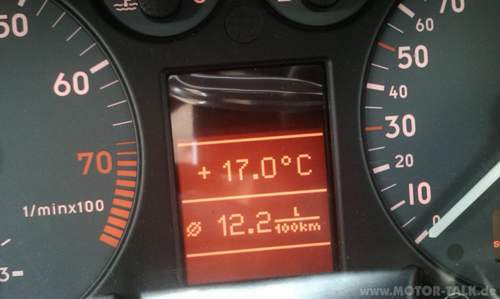

fahr am abend zu einer Firma hier in der nähe (www.autometer.ch) und die werden mir dass dann einlöten....
bin gespannt...
Und, wie ist's gegangen? Ich steh vor dem selben Problem und würde gerne zu Autometer.ch (Zürich) gehen, falls sie's bei Dir gut gemacht haben und's nicht zu teuer wurde.
also,
erstmal sry, hab das thema irgendwie vedrängt 🙂
Einbau hat einen Tag gedauert, Sie meinten dass die CPU noch defekt is,
und sie haben diesa dann auch getauscht, und dann gemeint, dass es trotzdem nicht funktionieren
würde, vorallem wenn die CPU war oder kalt wird (sie wissen es ned in welchem zustand)
kommt es wieder zum Pixelfehler.
Da ich unter Zeitdruck stand, nahm ich den Tacho einfach wieder mit, und wollte es mal selber testen.
habs eingebaut, bei ca. 35C° innentemp im auto, -> Pixelfehler.
Das war am abend, am morgen (12C°) hat es dann funktioniert, und bis jetzt hab ich damit dann
kein Problem gehabt. (temperaturen zwischen 11C° und 37C°, bzw über 40C° im innenraum)
aja, ich muss den Tacho nochmal ausbauen, da die vergessen haben, die schutzfolie zu entfernen.
die hat sich in den letzten tagen gelöst. (siehe Anhang)
