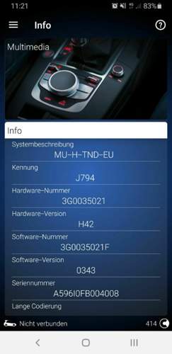

Systeminformation:
Teilenummer Gerät: 5NA035020
Hardware: H51
Software: 1077
Nun wurde mir mitgeteilt, dass ich die aktuelle Firmware habe und es keine neuere gebe und die Hänger bzw. Einfrieren des Display mit meinem iPhone zu tun habe. Das sei bei allen Autos von Ihnen aktuell so (VW, Audi etc.).
Gibt es wirklich keine neuere Firmware wie die 1077 ? Ich dachte es gibt eine 1187 für mein Navi.
Für euer Feedback bin ich euch sehr dankbar, da ich mit der Garage (Fachhändler da noch Garantie auf dem Wagen) nicht weiter komme.
Neueste Firmware für dein Navi ist die 1367.

Habe die Teilenummer 3G0035044H, Software 0199, Hardwareteilenummer 3G0035044, HW Version H41.
Für mein Gerät mit dem Index H könne mein kein FW Update machen. Ein Update auf FW 1100 wäre möglich, wenn mein Index A wäre.
@MikeRo schrieb am 19. September 2020 um 10:04:40 Uhr:
Hallo Forum.
Ich war bei einer VW Werkstatt und habe nach einem Firmwareupdate gefragt, da ich hier gelesen habe, dass man sich mit neuerer Firmware die POI's ins AID einblenden kann.
Deins geht ohne Probleme hoch auf 1427. Aber nicht bei VW
