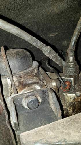

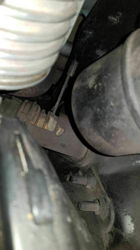

Jetzt finde ich allerdings nirgends ein Rückwärtsgangsschalter.
Ich habe unten am Getriebe wo die Tachowelle drauf geht ein Kabel welches beim Stifter in Innenraum geht, (Bild)
Was ist das für ein Kabel?
Liegt permanet auf Masse, auch wenn ich alle Schaltstellungen durch gehe.
Ich weiß irgendwas von einer Welle wo wohl scheinbar vom Getriebe zur Lenksäule gehe soll.
Hab ich aber nicht, und weiß nicht ob ich das haben sollte ;-) (Bild)

Was meint ihr wegem Gestänge (weiss mittlerweile das es wohl ein Gestänge ist) wo bei mir fehlt?
Wird wohl scheinbar wegem Fächerkrümmer teilweise weg gelassen .
Aber finde absolut nichts dazu!
Wenn ich wissen würde wie des Teil aussieht und welche Länge etc. Könnte ich das selber bauen!
Und wo an der Lenksäule wird das dann geschaltet, innen drin, an welchem Stecker kommen die Kabel raus?
Danke
hat jemand das Gestänge noch ausgebaut und könnte es messen?!
Oder vielleicht kann mir jemand sagen welche Position ich zueinander brauche.
Wenn das Getriebe auf P ist ,muss der Hebel an der Lenksäule ganz unten unten stehen?
Ich habe den Hebel schon von Hand hoch und runter bewegt, den Wagen kann ich immer starten in jeder Position, muss also gebrückt sein irgendwo!

Nein, hast du nicht und brauchst du auch nicht. Dann hättest Du nämlich eine Lenkradschaltung. Wahrscheinlich ist die Lenksäule von einem Auto genommen worden, daß eine Lenkradschaltung hatte. Ein TRANS AM hatte aber nie so etwas verbaut.
