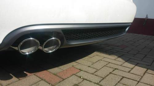

Ich suche aussagekräftige Bilder mit den doppel ESD links.

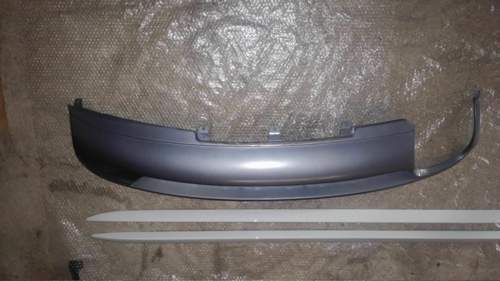

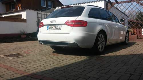

Habe Heute auch den Diffusor nachgerüstet.
Die Demontage des alten Ansatzes gestaltete sich am Anfang sehr Hartnäckig, aber nachdem die 3-4 Rastnasen über dem Auspuff lose waren, fiel er fast von alleine ab .
Die Montage des Finest Car Art Diffusor war eigentlich recht einfach, bis auf das die 2 Rastnasen ganz links und ganz rechts nicht einrasten wollten, sie waren einfach zu dick. Darum hab ich sie ein wenig abgeschliffen und mit Flutschi hat es dann doch geklappt.
Lackiert ist er in Platinumgrau Seidenmatt und im gleichen Zuge hab ich auch die S-Line Steinschlagschutzleisten mitlackieren lassen, allerdings warte ich mit der Montage noch bis es ein wenig wärmer wird.

An weißen A4s kommt er immer noch am Besten. 😉
