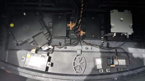

wäre mal das physische Dasein des Stg zu überprüfen -> Stichwort Hutablage
https://www.motor-talk.de/.../...aet-rueckfahrkamera-t7223465.html?...
Hallo Udo, bei mir ist vor Auslieferung das Steuergerät für die Rückfahrkamera ausgewechselt worden.
Kann das zusammenhängen ?
VG
kann trivial sein, vergessen anzustecken z.b.
liegen beide unter der Hutablage.
Datei2652
So könnte es gewesen sein. Ist auf jeden Fall ein guter Ansatz für die Prüfung durch den Händler.
