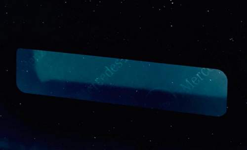

normalerweise ist die FIN ja auch unten hinter der Windschutzscheibe angegeben.
Bei meinem Dicken wurde heute die WSS getauscht, nun ist aber keine FIN mehr da, sondern es steht dort nur noch Mercedes-Benz.
Ist das normal, oder wurde hier einfach nur geschlampt?

Wenn dort keine FIN vorhanden ist, ist im Sichtfenster ein Raster aus (schräggestellten) Mercedes-Benz Schriftzügen und Mercedes-Sternen sichtbar.
Siehe Bild.

Genau so sieht es jetzt bei mir auch aus

Schau dir deine Datenkarte an. Da müsste der entsprechende Verkaufscode hinterlegt sein. Und abgesehen davon ist das ein Typschild was auf die Armatur geklebt ist. Das bedeutet die Werkstatt kann hier nichts falsch machen.
Du müsstest Code 989 in der Datenkarte haben.

mein 212er-Vormopf (gebaut 9/11) hat definitiv keine Angabe der FIN im Fenster. Der Ausschnitt in der WSS ist drin, aber dahinter eben nur das schwarze Feld. Dies ist bei Daimler seit Jahren (auch bis in die aktuelle Zeit) so, dass die FIN nicht sichtbar ist, außer es geht in ein Land, in welchem es vorgeschrieben ist.
Bei anderen Herstellern ist's anders und von irgendwelchen Zugmechanismen habe ich noch nie was gehört. Die Zollpapiere sind eh andere und der Zoll schaut - wie übrigens auch der TÜV - immer nach der eingeschlagenen FIN und nicht auf irgendwelche Aufkleber (selbst das Typschild reicht nicht).
Ob 989 bei Fahrzeugen für Deutschland (erkennbar z.B. am Code 229L oder 2XXL) zusteuerbar war, kann ich spontan nicht sagen. Selbst wenn's den Code gibt, bedeutet dies noch lange nicht, dass er für jede Ländervariante auch baubar ist. Ich selbst habe z.B. Code 261 (mit dem wären die damals noch verklebten BE-Aufkleber auf dem Kotflügel entfallen) versucht, zusteuern zu lassen (für Exportfahrzeuge wär's gegangen). Ging nicht, nur als Sonderauftrag (sauteuer), obwohl der Code ja da war.
Von daher ist bei Fahrzeugen für Deutschland die FIN im Normalfall von außen nie sichtbar.
