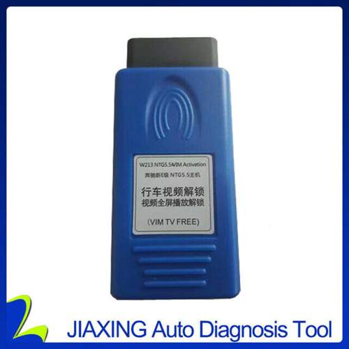

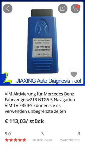

Hallo Jungs, heute kam mein Dongle von AliExpress. Leider steht die Installation nur auf chinesisch auf dem Teil. Kann mir einer sagen wie ich die VIM Aktivierung durchführe?? Danke...
Vim-aktivierung-f-r-mercedes-benz-fahrzeuge-w213-ntg5-5-navigation-vim-tv-freies-k-nnen-jpg-640x640
@schullerprohn schau mal hier:
https://youtu.be/kT3gYhcjgZk
Sollte eigentlich Plug&Play funktionieren.
Gib dann bescheid ob es funktioniert hat.

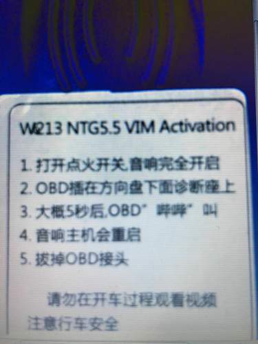

1) Schalten Sie die Zündung ein, Car Audio-Headunit alle einschalten
2) Plug & Play Aktivierung über den OBD II Port (unter dem Lenkrad)
3) Ungefähr 5 Sekunden, OBD Werkzeug ist "Beep Beep BeeP ......."
4) Auto-Headunit wird neu starten
6) OBD II Port vom Auto entfernen, fertig.
