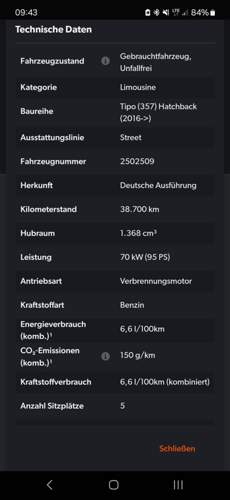

Hallo, heute habe ich eine Probefahrt mit dem Wagen gemacht. Zunächst mal ist der Tipo größer als gedacht, was mir sehr gut gefallen hat und es ist ein richtig schönes Auto. Ich hätte ihn gern genommen, aber er war mir dann doch zu träge. Ich hatte gehofft, dass er etwas mehr Kraft hat. Nun ja, vielleicht finde ich ja noch ein (für mich bezahlbares) Exemplar mit mehr PS.

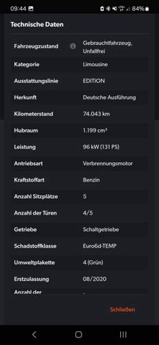

Hallo, ich wollte mich nochmal melden. Ich habe einen 1.2 Turbo gefunden, der zunächst mal wirklich toll ist, aber Berichte wegen dem Zahnriemen im Ölbad sind doch sehr beunruhigend,zumal ich auch viele Kurzstrecken fahre. Ich habe für die nächste Woche eine Probefahrt beim Händler vereinbart. Sollte man den Wagen deswegen lieber meiden und muß man tatsächlich halbjährlich zum Ölwechsel?

Ich kenne nun die Vorschrift zu Deinem besagten Motor im Detail nicht.
Aber ich habe mich vor kurzem für einen gebrauchten Grandland mit dem 131PS-PSA-3-Zyl. entschieden.
Wollte ich auch erst ums Verrecken nicht haben. 😉
Mein Händler hat mir vorm Kauf bei 93TKM einen frischen ZR eingebaut und die Historie des Wagens war einwandfrei (Checkheft durchgängig mit dem richtigen Öl 1x jährlich).
Das Ölsieb hab ich auf eigene Kosten noch kontrollieren lassen. Den ZR kann ich durch die Öffnung vom Öldeckel sehen - der FOH hat ein Tool zum Messen wg Aufquellen.
Auch ich fahre hauptsächlich Strecken um 10km und krieg die Kiste grade so warm - gelegendlich fahre ich aber auch mal Umwege, damit das Öl seine Temp. bekommt. Ich komm meist nur auf 6.000km p.a.
Im Endeffekt war aber Angebot und Preis so, das sich selbst ein zusätzlicher ZR-Wechsel in wenigen Jahren rechnen würde. Und die nä. 5 Jahre sollte ich Ruhe haben.
Dazu ist der 3-Zylinder in Verbindung mit dem 8-Gang-Wandler ein guter Antrieb, mit dem ich sogar meinen kleinen WoWa sehr gut ziehen kann.
Fazit: Wenn das Angebot stimmt, dann sollte man sich nicht verrückt machen und zugreifen - wenn dann die Bedingungen passen - ggf. einen frischen ZR mit aushandeln.
Letztlich hat jedes Auto seine Baustellen - die Frage ist meist, womit man denn nun am besten leben kann.

Vielleicht habe ich es verwirrend formuliert:
Beim 1.2 Turbo im Astra K handelt es sich nicht um den Stellantis-Motor mit dem benannten Problem. Allerdings hat der Motor ebenfalls einen im öl laufenden Zahnriemen. Im Gegensatz zu den Stellantis Motoren sind bei den 1.2T im Astra keine gehäuften Probleme bekannt.
Deine Sorgen sind nur teilweise berechtigt.
Im Öl laufende Zahnriemen haben ein paar Probleme die nicht alle schlimm sind:
- In allen Fällen ist der Zahnriemenwechsel aufwendiger und somit teurer als bei einem normalen Zahnriemen (aber billiger als eine Steuerkette). Also mindestens einmal im Autoleben steht eine etwas teurere Reparatur an. Wenn es nur das eine mal ist, geht das in den allgemeinen Kosten unter. Muss der öfter gewechselt werden sind das ein paart hundert Euro mehr Kosten über die Gesamtlebensdauer des Autos.
- Die Zustandskontrolle ist aufwendiger. Nicht super dramatisch aber für Hobbyschrauber doof
Nun zum Hauptproblem:
Bei manchen Herstellern lösen sich die Riemen im Öl auf. Das führt zu deutlich frühzeitigen Wechseln. PSA/STellantis hat das Problem. Opel bislang nicht.Es gibt dann für den Austausch mittlerweile ein Ersatzprodukt was deutlich länger hält. Nicht schlimm aber man hat dann einmal ein paar Hundert Euro für den Wechsel. Wie lang der im Astra hält (5 Jahre, 10 Jahre?) musst du herausfinden. Das muss nicht schlimm sein.
Was du berücksichtigen musst:
Halbjährliche Ölwechsel sind nicht erforderlich. Das normale Intervall reicht aus. Wichtiger ist, dass wirklich nur das zugelassene Öl reinkommt und auf gar keinen Fall ein anderes. Falsches Öl kann zu vorzeitigen Schäden am Riemen führen. Ansonsten die vorgegebenen Intervalle genau einhalten und nicht überziehen. Dann sollte es passen
