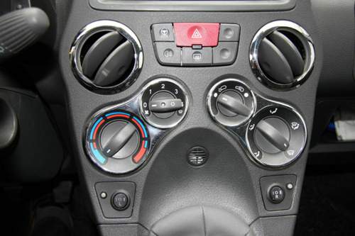

Fiat Panda 169 Birnen der manuellen Heizungsregelung wechseln
Fahrzeug: Fiat Panda 169
Fahrzeugdaten:
Schlüsselnummer zu 2 oder 2.1: 4136
Schlüsselnummer zu 3 oder 2.2: ALA
Hubraum: 1108 ccm
Leistung: 40 kw
Erstzulassung: 12.03.2009
Werkzeug: Spitzzange und einen kleiner Schlitzschraubendreher
1. Die Drehköpfe ganz nach links bis zum Anschlag drehen. Mit dem Schlitzschraubendreher den Rahmen anheben und komplett mit den Drehknöpfen abziehen. Für die beiden Drehknöpfe je Seite ist jeweils eine Birne eingebaut.
2. Die Birne vorsichtig mit der Spitzzange am Glaskolben fassen und rausziehen.
3. Neue Birne einsetzen. Glassockel: 12 Volt 1,2 Watt.
4. Den Rahmen mit den Drehknöpfen vorsichtig wieder aufstecken. Dabei darauf achten das die Drehknöpfe wieder die gleiche Stellung wie beim abziehen haben.
Viel Erfolg Krumelmonster1967

Hallo
Gute Anleitung, habe auch die Birne vor einiger Zeit gewechselt, war eine Sache auf fünf Minuten. Ein Fiat Werkstattmeister wollte mir erzählen, da müse das halbe Armaturenbrett zerlegt werden, als ich ihm dann später mit dem tatsächlichen Arbeitsaufwand konfrontierte, "flüchtete er kommentarlos" und wollte sich auch nach meiner Nachfrage nicht äußern.
Ein eindeutiger Versuch der Abzocke.

habe vor kurzem bei mir auch eine Birne gewechselt und nach dem ersten zerstörten Glaskolben "gelernt", dass man die Birne am einfachsten mit Klebeband rausbekommt. Einfach an/um das Glas kleben und man hat was schönes zum anfassen.
Bernd
Themenstarteram 1. Januar 2013 um 21:55
Hallo berndhac,
mit Klebeband habe ich es noch nicht versucht! Hört sich aber gut an. Wie du schon geschrieben hast kann man den Glaskolben mit der Zange auch schnell zerstören.
Gruss Krumelmonster1967
