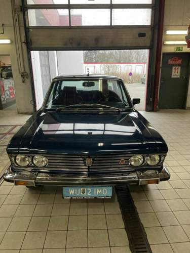

Liebe FIAT Fans, nun gibt es noch einen "Neuen" in eurer Runde. Ich habe vor ca. 1,5 Jahren mir einen Centotrenta zugelegt. Der Wagen ist von der Karosserie her recht gut in Schuß. Er war u.a. 34 Jahre im Besitz eines Fiat-Händlers. Allerdings hat mein Schrauber diverse Verschleißteile erneuert. Also LIMA, Auspuff, Lenkgetriebe in Italien ! überholen lassen, neuer Auspuff kompl., Kupplung und Ausrücklager neu, Schwungscheibe vom Dreher begradigt, Vergaser in einer angesehenen Manufaktur auf Werksniveau gebracht, Wasserpumpe neu, Zahnriemen neu, Benzinpumpe neu, Ventile eingestellt, neue Benzinschläuche, Zündspule neu, Zündverteiler generalüberholt, Zündkabelsatz neu, Kerzen neu, Zündung exact auf den Punkt eingestellt...und warum erzähl ich euch das alles? Dr Wagen springt recht gut an, er dreht im Stand sauber bis auf 5600 Touren, aber wenn ich dann los fahre komme ich im 1. Gang auf max. 3000 Touren und im 2. Gang auf gerade mal 2500 Touren und ab dem 3. Gang ist so ca. 2000 Touren die Obergrenze !!! Im Stadtverkehr ist es noch hinnehmbar, aber ich möchte auch mal etwas schneller auf der Autobahn fahren. Jetzt habe ich gelesen das der Rabi 59 ein ähnliches problem mit dem Automatikgetriebe hat, und der Fachmann Projekt X 1/4 scheinbar recht viel Ahnung von den Italienern im Allgemeinen hat dachte ich mir, fragste mal... Mein Schrauber und ich sind mit unserem Latein am Ende... Ich freue mich riesig wenn ihr mir helfen könnt. Ach so, der TÜV hatte im März keine Beanstandungen. LG

Zu allererst mal herzlichen Glückwunsch zu Deiner Centotrenta (im italienischen sind die Autos weiblich "la macchina"😉. Soweit mein "Klugscheißer-Modus" 😉. Bilder vom Wagen wären nett, je mehr, desto bsser, bitte auch von innen und vom Motorraum, und (sofern es Dir nix ausmacht) auch die Fahrgestellnr., gerne auch per PN.
Wenn Du fährst und der Wagen kommt an die Drehzahlgrenze, wie reagiert er dann? Ruckelt er oder reagiert er so, als würdest Du einfach nicht mehr Gas geben?

Donnerwetter, ihr seit ja fix. Vielen Dank. #Rabi59 Also das mit der Zündspule könnte sein, das das eine von Bosch ist, ich schaue morgen mal nach. Der Wagen steht in der Garage in meiner Nähe. # Projekt X 1/4 natürlich "La Centotrenta" ! Also der Motor ruckt bei ca. 2000 Touren, fällt in ein Loch, dann kann ich im 1. Gang etwas Gas wegnehmen und dann über das Loch auf 3000 Touren hochdrehen, dann ist aber Feierabend. Im 2. Gang kommt der Ruck bei ca. 2100 Touren aber nur bis 25/2600, dann geht nichts mehr. Im 3. und 4. Gang ist bei 2000 Umdrehungen Schluss...er verschluckt sich
