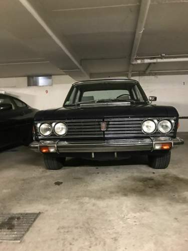

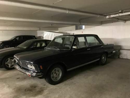

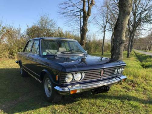

Hallo Fiat 130 Freunde,
ich habe mir im Sommer einen Fiat 130B, Bj 01/1972 Fahrgestell Nr. 130B0009826 aus Frankreich zugelegt und versuche nun, die Hauptuntersuchung und H-Abnahme in Angriff zu nehmen. Habe aktuell drei Fragen:
- wo sitzt der Schalter für das Rückfahrlicht, Lampe ausgetauscht - leuchtet nicht
- hat der Wagen vom Werk her schon eine Warnblinkanlage oder muss diese nachgerüstet werden? In der Bedienungsanleitung habe ich keinen Hinweis dazu finden können, würde das sonst vom Bosch Dienst erledigen lassen
- im kalten Zustand lässt sich das 5-Gang Handschaltgetriebe sehr schlecht schalten und die Hinterachse ist deutlich zu hören, wenn ich während der Fahrt vom Gas gehe - muss hier im Schaltgetriebe und Differential das Öl getauscht werden?
Besten Dank

Servus und herzlichen Glückwunsch zum Neuerwerb,
Du hast in der Mittelkonsole recht weit oben eine Reihe mit sechs Schaltern. Drück mal den Schalter ganz rechts, das ist der Schalter für die Warnblinkanlage, wenn verbaut. Die rote Kontrolleuchte dazu ist im Instrumentenkombi unter der Fernlicht-Kontrolleuchte.
Falls Du keine Warnblinkanlage verbaut hast, so achte darauf, daß der BOSCH-Dienst den originalen Schalter verwendet. Einen Schaltplan der Warnblinkanlage und ein originales Blinkrelais habe ich noch. Der normale Blinkgeber, falls man da ran muß, sitzt unter dem Handschuhfach ganz rechts über dem Fußraum, mußt den Teppich dort etwas wegzubbeln.
Das Wechseln des Getriebeöls ist sicher sinnvoll, allerdings wundere Dich nicht, wenn das Getriebe hinterher immer noch hakelt. Das ist leider eine Krankheit, die nur sehr schwer weg zu bekommen ist.
Der Schalter für das Rückfahrlicht sitzt direkt am Getriebe, da kommt man am besten von unten dran.
Aber bevor Du da jetzt rum schraubst, check mal die beiden Drähte, die zur Rückfahrleuchte gehen, haben die bei eingelegtem Rückwärtsgang Strom? Die Fassung der Rückfahrleuchte ist ein Schwachpunkt, hier liegen zwei kleine Kontaktbleche aufeinander. Wenn diese oxidiert sind, dann kann der Strom nicht zur Glühbirne kommen und es leuchtet nix. Das Gleiche gilt übrigens auch für die Brems- und Rückleuchten (2-Faden-Birnen), die Blinker und die Standlichter, alles das gleiche Prinzip.
Bitte poste hier auch unbedingt Bilder von dem Wagen, je mehr desto besser. Ich bin sehr neugierig. Danke.

Erst einmal Besten Dank für Eure Informationen,
den Schalter für die Warnblinkanlage habe ich auf der Mittelkonsole gefunden - nur leider ist dieser ohne Funktion. Die Fußraumverkleidung rechts habe ich wie beschrieben ausgebaut, dort ist rechts oben ein rundes silberfarbenes Relais - mit diesen Informationen habe ich den Wagen heute früh an den Boschdienst "übergeben". Das Rückfahrlicht versuche ich im Anschluß in Betrieb zu nehmen. Ich hoffe es geht gut.
Beheimatet bin ich in der Region Hannover, und hatte vor 10 Jahren zweimal einen Fiat 500 F .
Viele Grüße
Pepe130
