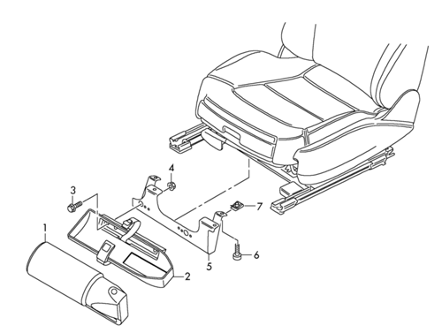

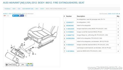

Feuerlöscher retten Leben, daher möchte ich gerne einen fest montieren. Bei Audi gibt es keine offiziellen Halterungen, wer von euch hat denn etwas montieren? Am besten im Kombi.

Diese Frage wurde beantwortet, u.a von mir. Es gibt diese Halterung offiziell bei Audi zu kaufen ( z.B für Saudi-Arabien ) und für quasi alle Sitzvarianten. A4,A6,A8...
