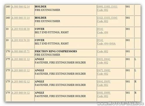

Hallo, habe öfters schon gesehen das einige in ihrem Fahrzeug einen kleinen Feuerlöscher verbaut haben, war das als extra bestellbar oder kann man einen kleinen x beliebigen Feuerlöscher kaufen und dann einfach eine Halterung vom🙂 bestellen und montieren? Wenn ja könnte mir einer die Teilenummer der Halterung geben und eventuell eine kleine anleitung der Montage?
Vielen Dank

irgendwelche Feuerlöscher aus dem Baumarkt bekommst du nicht in die Halterung. Für eine Teilenummer müsstest du deine Fahrzeugdaten preis geben, da es für Mopf und Vormopf so wie für die AMG unterschiedliche Halterungen gibt.
Wobei ich in meinem Mopf einen vom AMG Vormopf drin habe. Die Halterung passt nicht zu 100%. Etwas "Hasendraht" und in guter Wille waren nötig es fest und S I C H E R einzubauen. Wollen ja nicht, dass der Tüv meckert ;-)

Ich habe mir vor zwei Jahren einen Löscher mit Halterung bei Lidl gekauft. ( ca. 10€) Kann genau so viel oder so wenig wie der original 1Kg Löscher von MB 😉Der passt wunderbar vorne unterm Sitz an die Schiene.
Feuerloescher
Feuerloescher1

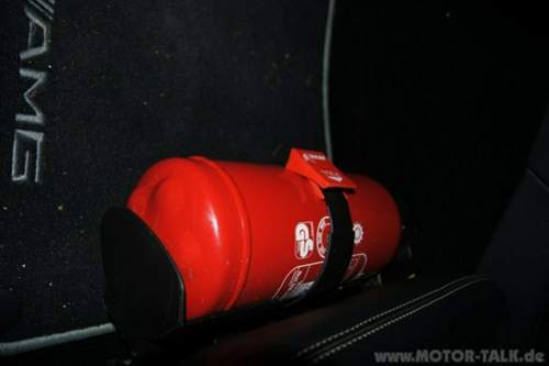

Ich habe einen 2Kg ABC Pulverlöscher drin. An der MB Originahalterung mit dem Originalhalter vom Löscher.
Guckst du 😁
Willy
AMG
AMG
AMG
