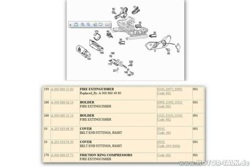

Hallo Zusammen,
ich habe aus meinem letzten w203 Bj. 2001 den Feuerlöscher und Halterung ausgebaut. (leider wirtschaftl. Totalschaden)
Habe nun wieder einen w203 Bj. 2003.
Sind die Verankerungspunkte am Sitzgestänge die selben?

ja alles ist gleich geblieben umba ist kein problem
Hallo zusamme, habe auch einen feuerlöscher (1kg) fürs auto, möchte den nunendlich im fahrzeug verbauen,
hat jemand die teile nummer von der halterung? soweit ich weiß wird der feuerlöscher ja am Fahrersitz befestigt oder? ist diese halterung kompatibel mit allen sitzen von MB sprich elekt. höhenverstellbare sitze?
Danke im Vorraus
grüße Hitttman
vielleicht kannst du damit was anfangen: siehe Bild
Feuerloescher
Danke, das is doch schonmal etwas :-)

Was kostet ein co2 Feuerlöscher (3kg) und kann
man ihn in der vorhandenen Halterung (am Fahrersitz) anbringen?
merci

2 kg CO2 für KFZ kosten etwa 130 € aufwärts
Sind lediglich etwas länger als die 1 kg Ausführungen und sollten in die MB
Aufnahme passen
