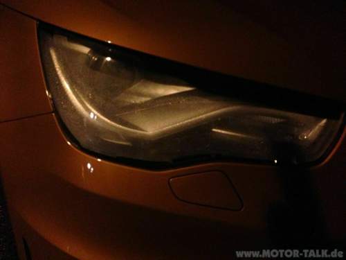

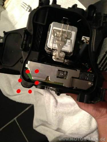

Unser A1 ist gerade mal 9000 km alt und schon wasser im SW.
jmd bereits Erfahrung gesammelt ob dies ggf auf Garantie geht?
Ich weiss aus der Historie, dass mal ein xenon getauscht wurde.
Das muss wohl der gewesen sein.
danke für Info

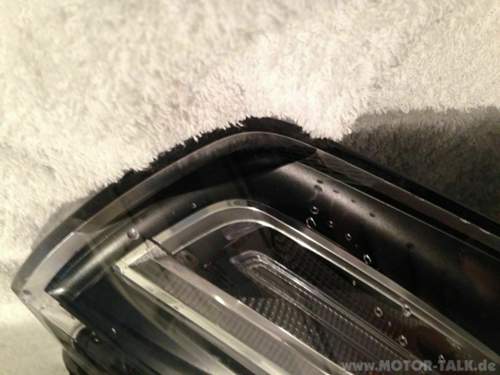

Wenn wirklich was mit der Entlüftung der SW zu tun hat ist das fuer mich ein Mangel.

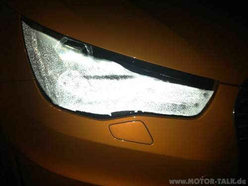

Es steht einige mm das Wasser drin ...
Frechheit oder ?
Ja, das ist wirklich extrem, da würde ich doch mal das Fahrzeug beim 🙂 vorführen, mal sehen was er dazu meint! 😉
Ich fände es ja oki wenn es etwas beschlägt und nach wenigen meter verschwindet. Aber das, find ich extrem nass.
mal sehen was der händler sagt
Abgesehen das es beschi**en aussieht wie bei nem 23 Jahre alten twingo...
.. Stellt das nicht auch eine Beeinträchtigung dar? Ich könnte mir vorstellen dass andere durch die lichtbrechungaufgrund des Wasser geblendet werden könnten bzw du eine schlechterer Ausleuchtung der Fahrbahn hast..?
Könnt ich mir auch vorstellen
Und DAS wäre dann nun wirklich nicht mehr Stand der Technik 😉

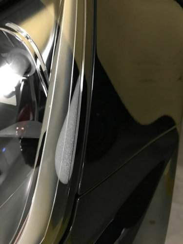

So... Ich war eben beim Händler.
Der Fehler war schnell gefunden.

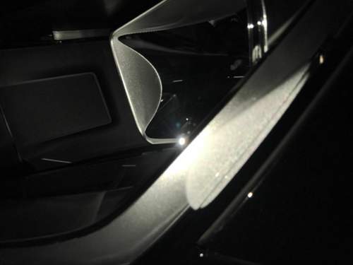

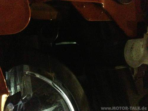

Die Abdeckung hinterm SW sitzt nicht richtig drauf.
man erkennt es anhand von Bild am hellem Rand der durch den angeschaltet SW raus blendet.
da wie gesagt am SW mal was getauscht wurde, vermutlich auf der seite, haben die wohl beim zusammenbauen geschlampt.
Werde es selber machen müssen da keine Garantie.
dürfte ja kein Problem sein.
SW raus ziehen, deckel drauf und SW wieder fest schrauben

Die eine Schraube anziehen und die Abdeckung ausrichten wird doch auch nicht so ein Drama darstellen, ich glaube das schaffste schon alleine italiano 😉
