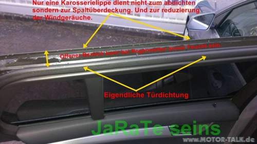

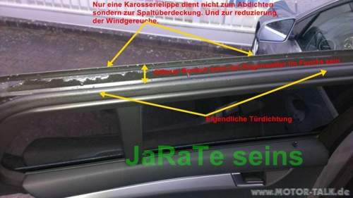

Hallo, bei meinem S204 (BJ2012) habe ich bei der hinteren Beifahrertür im oberen Bereich ständig Feuchtigkeit. Alle anderen Türen sind trocken, eine Justierung hat keinen Erfolg gebracht. Laut Aussage von einem MB Meister darf es dort nicht feucht sein. Woher kann die Feuchtigkeit kommen? Ein erneutes aufsuchen der Werkstatt wird mir leider nicht erspart bleiben.

Klar dass die Werkstatt den Kunden gern zufrieden stellen möchte, die Verdienst ja auch daran. Aber das dort Feuchtigkeit eindringt ist gelinde gesagt normal. Die richtige Dichtung kommt erst noch und die wird so gut wie nie feucht.
Ebenso bildet sich da kein Eis dass den Zugang zu Auto verwehrt, einfach die Tür öffnen und wenn man Angst um seine Dichtung hat kann man mit dem Finger vorher leicht gegen drücken.
Mercedes verwendet die äußere Dichtung um das Eindringen von Schmutz zu minimieren, andere Hersteller haben sowas gar nicht.

Ich fürchte, das stimmt so nicht: im Normalfall ist diese Stelle bei meinem Fahrzeug trocken. Nun war ich Anfang der Woche vor dem Frost leichtsinnigerweise in der Wäsche, und beide Fondtüren waren danach genau an dieser Stelle sowas vor zugefroren, dass ich wohl eher die Zierblende abgerissen hätte. Vermutlich auch deshalb, weil der Gummi dort nicht glatt, sondern beflockt ist, die Oberfläche wie ein Schwamm wirkt, und entsprechend gut festfriert.

Die Türdichtung besteht aus drei Einzeldichtungen: der äußeren Gummilippe, der beflockten mittleren Lippe (in deiner Bildergänzung als "offener Bereich" gekennzeichnet), die oben an der Karosserie anliegt, und der eigentlichen inneren Dichtung. Die Beflockung wird der Vermeidung von Wind- und Quietschgeräuschen dienen. Wenn ich die mit irgendwas zukleistere, dürfte die beabsichtigte Wirkung dahin sein (sonst hätte MB gleich eine glatte Dichtung verbaut).

Fehler behebung im Foto weiter oben. Wundert mich einbisschen das noch keinem aufgefallen ist. Aber deutsche Schrift ist sowieso ein Fall für sich.
Ich bin überzeugt, dass hier viele Leute der deutschen Sprache mächtig sind. Eine Lösung des Problems ist es aber nicht. Es ist lediglich eine Beschreibung der Tatsache.
Mir ist sehr wohl bekannt welche Aufgabe die äußere Dichtung hat, dennoch hat man bei Frost ein Problem wenn die Dichtung nicht mit trennendem Mittel behandelt ist. Die Funktion der Dichtung ist natürlich auch mit Feuchtigkeit gegeben. Ich finde es merkwürdig, dass es nur bei einer Tür ist. Wie bereits gesagt, mich stört es nicht und ich würde es auch nicht bemängeln. 😉
