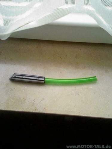

Irgendwo habe ich hier noch ein Stück vom Originalschlauch rumliegen damit weist wie er aussieht.

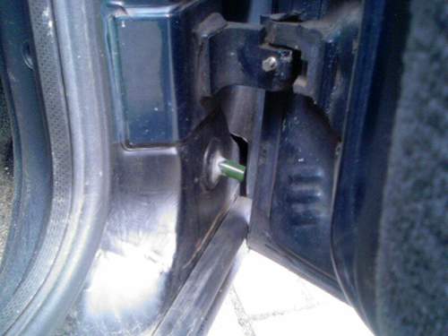

Wenn die Türe aufhast siehst unterhalb des Scharniers einen schwarzen gummistopfen.
Den kannst rausnehmen und ein Loch reinbohren was die Dicke des Aquariumschlauchs hat. Da muß er rausgehen dann hast Ruhe für immer
Entweder du gehst hin und schiebst die Schläuchen stramm ineinander und machst ne schlauchschelle drauf ( wie ich) oder du nimmst ebenfalls aus dem Aquariumzubehör, ein T Stück .
Der Aquariumschluch sollte 8x1,5 mm sein dann passt er genau in den Original Schlauch rein

Schlauch gefunden und Handyfoto gemacht
Was man für Frauen nicht alles macht...... ich renn mal eben runter zum Auto und mach mal ein Bild vom eingebautem Zustand
Photo-0351
Hier mal Bilder, glaube von Speedfreak oder Ostseetom.

OK sieht gut aus .. bei mir siehst dann eben den grünen Schlauch aber das is mir relativ Latte hautsache das Wasser ist draußen, mein Fußraum trocken und die Schweller nicht mehr am absaufen

Ja, aber auch nur, weil Du den Schlauch genommen hast.
Speedy oder Tom, abern ja das Winkelstück genommen.
Vom Prinzip ja das gleiche.
Einer hat auch beim Schwellerwechsel, den Schlauch unten aus den Schweller gelegt.
Ich habe meine Schläuche auch erst verlegt nachdem die neuen Schweller drin waren.
Und nun haben wir ein Mädel was es direkt macht...... davon lebt ein Forum das man seine Erfahrungen und Tipps an andere weitergibt damit die es besser machen können. So wie ich den Tipp damals von Beta bekommen habe.
Ich bin mit meiner Konstruktion soweit zufrieden. Schläuche schauen weit genug raus damit das Wasser nicht direkt am Fahrzeug runterläuft und durch die Bohrungen der Zierleiste wieder rein
