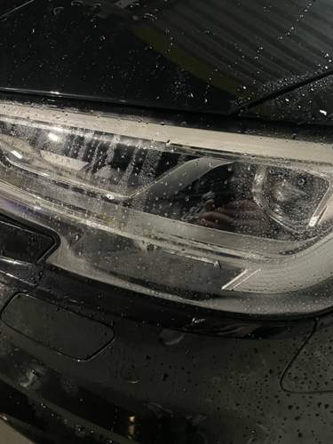

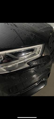

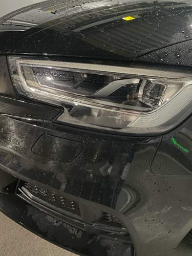

ich wollte mal nachfragen ob es normal ist dass nach jeder autowäsche oder nach jeder fahrt im regen die scheinwerfer von innen feucht werden.
Ich habe das Auto erst seit paar tagen und dass ist mir sofort aufgefallen.

Letztens eben erst intensiv gewaschen und in etwa das gleiche Ergebnis wie auf deinen Bildern.

Hatte auch Wasser im Scheinwerfer (s. Anhang). Meine Audi Werkstatt teilte mir damals folgendes mit:
"grundsätzlich ist es so, dass die Luft und auch Luftfeuchtigkeit kondensieren kann je nach Witterungsbedingungen, da die Scheinwerfer belüftet sind. Ernst wird es erst, wenn man in den Scheinwerfern und auch Rückleuchten Tropfen sehen kann"
Erst als kurz drauf das Abblendlicht nicht mehr ging, wurde der Scheinwerfer auf Garantie getauscht
Hallo, ich besitze ein VfL und hoffe ich kann euch damit helfen,
Ich hatte diese Problem nie gehabt bis ich ein Wildschaden hatte. Dadurch musste einer der Scheinwerfer gewechselt werden. Nach ner Weile viel mir auf das der neue Scheinwerfer angefangen hat zu beschlagen, erst teils wenig unterhalb doch auch ab und zu bis zur Mitte des Glases. War bei der Audi Werkstatt um nachzufragen und sie sagten mir das sei Normal und noch im Rahmen. Sie erklären mir das hinter den Scheinwerfern eine Klappe existiert die für Luft Austausch zuständig ist. Es kommt dann vor das die Klappe nicht ganz schließt und Feuchtigkeit reingelangt. Das kann man anscheinend nicht reparieren sonder ist konstruktiv falsch ausgelegt.
"So lange das beschlagen der Scheibe nicht komplett und das Licht beim Scheinen behindert, tauschen sie nicht auf Garantie"
Joa jetzt hoffe ich darauf das der Scheinwerfer so schnell wie möglich Beschlägt damit ich das ersetzt kriege.
Ausserdem sieht man ganz doll das der ältere Scheinwerfer einen gelben Stich hat seit dem ich den neuen habe :(
