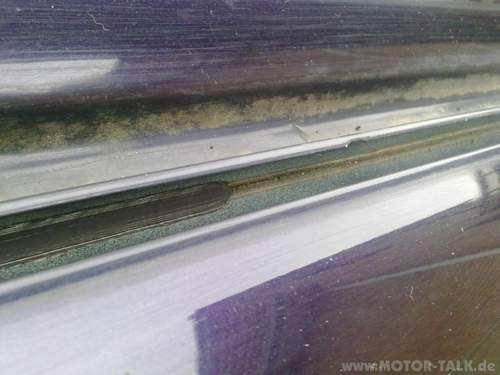

Das Dach von dein Astra ist nur mit Schweispunkte angepoppt. Dann kommt ein Karoseriedichtmasse und versiegelt ihn. Nach 15 Jahre ist dieses bruchig und feht teilweise. Wenn du die 2 Dachkanten abnimmst (da wo die 2 Schienen für das Dachgepäckträger sind) wirst du sehen, die Masse sieht aus wie ausgetrocknete Zahnpaste. Also, ab zum KFZ Laden und eine Tube Sikaflex kaufen (ca 8€), das alte Dreck runter kratzen und neu spritzen. Damit sind dann deine Probleme weg.

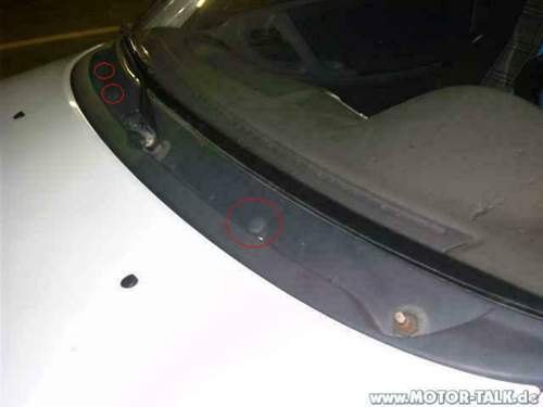

Im übrigens, kauf dir eine Tube klare Silicon, schwarz tuts auch, und dichte die Scheibenwischer Abdeckung (da wo das Plastik an die Frontscheibe anlegt) neu. Da läuft das Wasser ein und läuft ungehindert in dein Innenraumfiltre, die mit 100% Wahrscheinlichkeit jetzt auch nass ist und befördern nur feuchte Luft ins Innenraum. Wenn du die 2 Sachen machst (na ja und ein neue Innenraumfilter für 5€) hast du wieder klare sicht.
Habe 2 Bilder angehängt. In eine davon siehst du die Dachkante wie sie neu abgedichtet worden ist, das Schwarze Zeugs ist Sikaflex, genau hier muss du es neu abdichten. In den anderen Bild siehst du die Wischerabdeckung die ich meine, die rote Kreise kannst du ignorieren.

Jason2002 hat Recht, eine Ursache wird das Dach sein. Habe das gleiche am Astra meiner Schwester gemacht, siehe Foto im Anhang. Rechts von der neuen Sikaflexnaht sieht man den Riss in der alten Dichtmasse, dort dringt das Wasser ein. Abläufe vom Schiebedach würde ich auch mit einem passenden Draht freimachen.
Die Abdeckung unter der Motorhaube über dem Innenraumfilter ist richtig montiert?

Wegen dem feuchten/nassen Innenraumfilter, habe nun gestern noch mal das alles genau gecheckt und dabei ist mir aufgefallen, das ich ein kleinen fehler beim zusammen bauen hatte.
Die Plastikabdekung (Wasser Ab/Wegführung) welche über den Innenraumfilter sitzt muss unter dem Plastik der Abdeckung von den Scheibenwischern sitzen. Sonst läuft das Wasser von der Scheibe direkt zum Innenraumfilter.
Habe nun die 2 Dachkanten (da wo die 2 Schienen für das Dachgepäckträger sind) mit Sikaflex neu abdichten.
