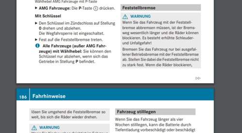

So, in der Betriebsanleitung vom 212er steht folgendes:
Heißt für mich, im absoluten Notfall besser als nichts, jedoch nicht zu empfehlen. Die Räder wird man unter normalen Bedingungen eh nicht zum Blockieren bekommen, außer der Untergrund gibt es her, wie z.B. Nässe oder Glätte.
Fürs Driften also nicht geeignet!
