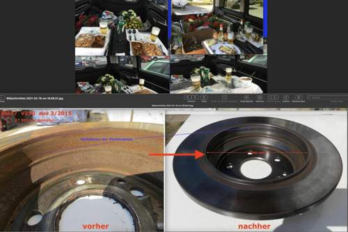

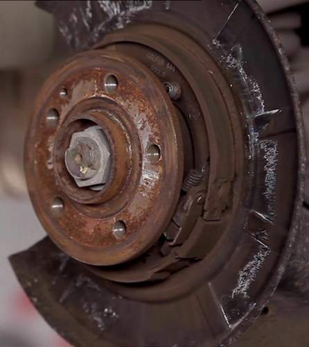

So ist das normal, wenn der Wagen paar Jährchen auf dem Buckel hat ... 2 Möglichkeiten:
... du läßt den 🙂 an Hinter-Achse die Scheiben & Backen erneuern (ca. 400-500 € ) oder
... schleifst mit 320er Leinwand die Trommel hinten und Backen alles blitzblank !

Trommel vergammelt
Backen vergammelt

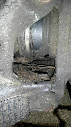

Du kannst die 3 mm freiliegenden Stahlseile noch reinigen und fetten ... das Spreizschloß noch begutachten
- das nachstellen nur in Ausnahmefällen, denn die Trommel muß exakt freilaufen um nicht zu erwärmen.
Fertigung
Seil defekt
Seil i.O.

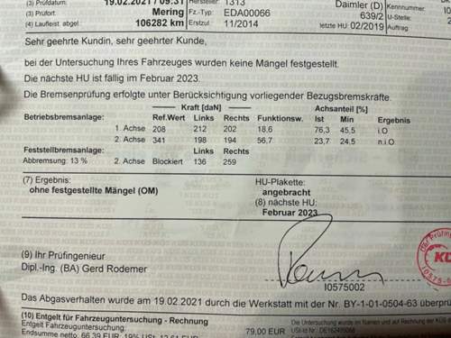

Über die Bremsenwerte bin ich echt erstaunt. Habe jetzt tatsächlich Tüvberichte rausgesucht und bin zu der Erkenntnis gekommen...sooooo schlecht ist die Bremse garnicht.
Meine leere ( alte ) V-klasse hatte vorne Bremswerte von 4,5 - 4,8KN
Bremswert Fussbremse hinten 4,6KN
Die Feststellbremse blockiert auf beiden Seiten mit einem Wert von 3 - 3,5 KN
Also recht weit über 2KN
Heisst das jetzt modernere Bremsen sind schlechter am V oder warum hatte meiner recht gute Werte ?

erstmal Danke für deine Brems-Prüf-Werte ... ich habe meine auch gleich mal beigefügt: - siehe Bild -
Die Werte beim leeren Transporter sind e r b ä r m l i c h - aber lt. DEKRA - zulässig.
Da meine 4 Einzelsitze (jeder wiegt a" 37 kg ) schon immer ausgebaut sind, fehlen sowieso ca. 3 Zentner auf der Hinterachse.
Der Prüfstand zeigt immer die Bremskraft zur vorh. Achslast an - deshalb so schlecht !
Wichtig ist eher noch die Diff. re / li - sie muß < 30 % betragen !

das zerlegen & reinigen der total verrosteten Trommel der Parkbr. hat bei mir den guten Wert: 7,4 % gebracht.

Danke @Trophy2002 für die aktuellen Werte.
Soweit ich deine Werte deuten kann ... könntest du gelegentlich dir die linke Trommel-Park-Br. mal vornehmen - Differenz recht hoch.

Das die kompl. 2.Achse weniger als 1/4 an der Gesamtbremskraft (ca. 24 % ) beteiligt ist ,liegt am leerem Transporter
konstruktions-bedingt.
Wie ist die Meldung "n.i.O." zu bewerten ?
Plakette für 2 Jahre hast du doch bekommen !
Ja hat mich auch stutzig gemacht, mit nicht i.O.
Die Plakette habe ich und der gesamte Bericht ohne Mängel. Meiner ist noch leichter , da ich von den 4 Einzelsitzen hinten 2 immer ausgebaut sind . Fehlen also 74 kg. Hab diesen Sommer sowieso vor, jetzt nach 2 Jahren die Trommeln runter zu machen und alles zu reinigen.
Die Plakette ist aber drauf
Dann hatte meiner echt gute Werte.

Diese FeststellBremse ist der letzte rotz den MB dort baut . Im Prinzip kannst die komplette Mechanik alle 4 j erneuern. Das Material rostet schneller als man Luft holen kann fest. Solch Probleme hab ich beim 28j alten volvo noch nicht gesehen . Selbst der hatte noch alles original drin

Leider ja. 3 Jahre alt und am Samstag alles getauscht 🙁
