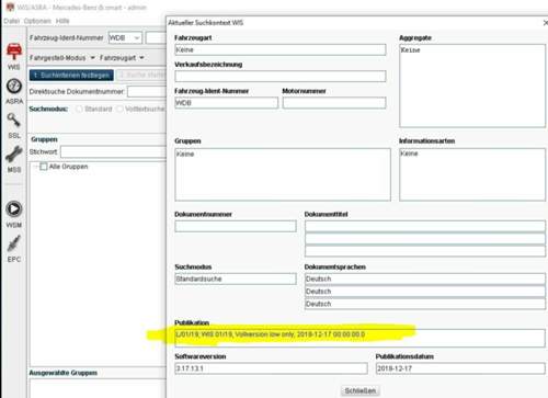

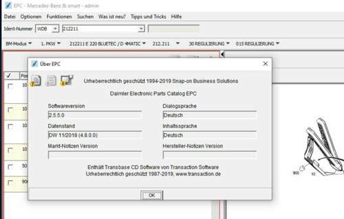

EPC ist 11-2018 die letzte, Preislisten 2018
WIS geht weiter derzeit 1-2019
WIS
EPC
Ja aber das hört auch noch auf wie ich auf dem Brief vom Daimler lesen kann. Die Version habe ich auch. Kostet ja auch nur 23 Cent legal vom Herrn Benz direkt.

Na dann wäre es ja schonmal nicht schlecht wenn ich die 11/2018-Preise irgendwoher bekäme.
