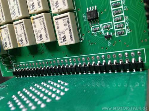

Einige pins sind nicht verlötet , ist das so korrekt ?
Siehe Bild Anhang
Ich habe meinen Multiplexer noch nie zerlegt. Trotzdem würde ich sagen, dass das komisch aussieht und so nicht korrekt ist.

Das gehört so und ist bei meinem auch so.
Im BIOS des Laptops nachsehen, ob der serielle Port evtl deaktiviert ist.
Hallo , danke für die Antwort . Ich meine dass war das erste was ich kontrolliert habe aber vll habe ich was übersehen,
Ports sind alle aktiv ,gehe ich auf DMI eigendiagnose, kommt port initialised... Beim Klick auf Test kommt port failure (2) (42) ... Mache ich das gleiche ohne dass der mux mit Strom versorgt ist kommt port failure (2) (74)
Somit findet doch irgendeine Kommunikation statt oder ? *grübel*
