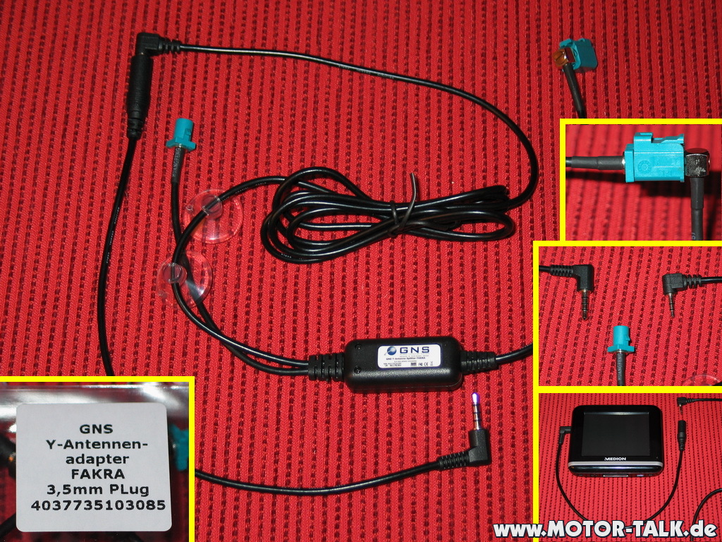

ich habe vor mein mobiles Navigationsgerät mittels einer aktiven Brodit Halterung fest in meinen Signum (EZ 11.2004, CD30MP3) einzubauen.
Dazu habe ich ein paar Fragen und hoffe auf ein paar Hinweise. Ich habe dem Thread im Signum Forum erstellt und nicht im
Navigationsforum, da ich speziell etwas zu dem Einbau in den Signum wissen möchte. Die aktive Brodit-Halterung soll an/über der rechten der
mittleren Lüftungsdüsen befestigt werden. Folgende Fragen hätte ich dazu:
1. Hat das CD30MP3 bzw. die handelsübliche Dachantenne des Signums eine Phantomeinspeisung?
2. Ich habe vor folgenden diesen TMC Y-Adapter zu verwenden. Funktioniert das mit dem CD30MP3 und dem Radioschacht im Signum so? Sollte man besser einen aktiven wie diese verwenden ( siehe dazu Frage 1, Radioempfangsqualität )?
3. Ich habe vor mir die Spannungsversorgung vom Zigarettenanzünder zu holen. Dazu möchte ich diesen Stecker auseinanderbauen und über diesen Adapter an den Zigarettenanzünder anschließen. Die Verbindung soll dann mit einem USB auf MiniUSB Kabel hergestellt werden. Wo legt man das USB-Kabel am geschicktesten lang? Ich möchte das gerne aus einem nicht benutzen Schalter oben rechts unter der rechten der beiden mittleren Lüftungsdüsen herausführen. Hat zu der Kabelführung (Zigarettenanzünder/Schalter) evtl. jemand Bilder oder Vorschläge?
Für sachdienliche Hinweise und Anregungen wäre ich Euch dankbar.

Meine Sachen sind bestellt, aber leider noch nicht geliefert. Was habt ihr denn jetzt so für Erfahrungen mit dem TMC-Y-Adapter gemacht?
Wenn ich die Sachen eingebaut habe,w erde ich auch noch mal ein/zwei Bilder hier reinstellen.

Nochmal wegen dem Y-Antennenadapter von GNS:
auf der heutigen Fahrt (sehr trocken, frostig, also auch nicht gerade optimal) hat es sich so dargestellt, daß der Radioempfang des CD30 MP3 grundsätzlich gestört ist, sobald ich den Klinkenstecker ins Navi (ganz) einstecke. Dies ist um so ausgeprägter, je schwächer die Radiosender sind und äußert sich als deutliches Knistern. Nur bei besonders starken Sendern sind keine Störungen hörbar.
Die Störungen sind sofort weg, wenn ich den Stecker ein wenig aus der voll eingesteckten Stellung heraus ziehe. Dann ist der Empfang genau so gut wie ohne den Adapter.
Außerdem ist mir im Navi aufgefallen, daß die angezeigte Sendestärke der TMC-/TMC-Pro-Sender sehr stark schwankt und das Navi sehr oft nach Sendern sucht. Letzteres war aber stark standortabhängig und zuhause ganz mies.
aufgrund der Anmerkungen von stbufraba werde ich dann doch in Betracht ziehen, einen aktiven Adapter zu verwenden. Z. Z. warte ich noch auf das Adpaterkabel von GNS welches gerade getauscht wird, da der MiniUSB Stecker sich nicht in die Buchse stecken ließ.
