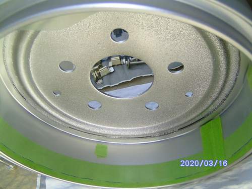

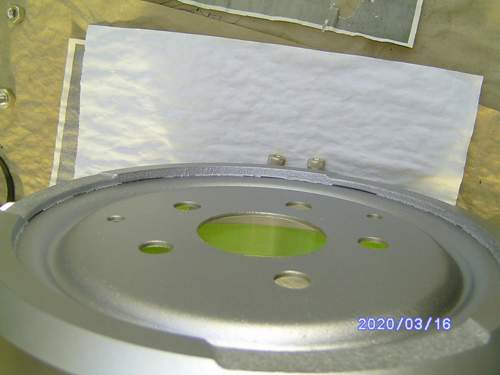

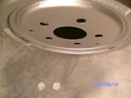

danke für Deinen Beitrag. Ich möchte Dich nicht so lange auf die Folter spannen, zumal wohl nur wenige Mitleser wirklich wissen werden, wie eine Bremstrommel gefertigt wird. Ich selbst dachte immer, ohne genauer darüber nachgedacht zu haben, dass eine Bremstrommel in einem Stück gegossen und dann auf der Drehbank ausgedreht wird. Dem scheint aber so nicht zu sein, wie ich aus den gemachten Beobachtungen an neuen Bremstrommeln vermute. Demnach wurde meine Bremstrommel wohl in zwei Teilen gefertigt Zum einen aus der Stahlplatte mit dem Achsloch und den Schraublöchern zur Radbefestigung. Der zweite Teil der Bremsscheibe wäre dann der Ring in dem die Bremsbacken "angreifen". Beide Teile werden vermutlich gefügt und bördelartig verbunden, ehe dann wohl das Aus- und auf Massdrehen erfolgt. Ich komme darauf, weil eine meiner neuen Bremsscheiben in diesen Fügebereichen teilweise deutliche Fugen sowohl innenseitig als auch auf der Außenseite aufweist. An der anderen Bremstrommen sind keine Fugen, auch nicht ansatzweise, zu erkennen. Auf den beiden Fotos kann man die Fugenabschnitte gut erkennen.
Ich befürchte nun, dass der Verbund nicht so gegeben ist, wie es eigentlich sein sollte. Außerdem könnte sich im Fugenspalt Feuchtigkeit festsetzen und damit zu erhöhter Korrosion führen, was wiederum das Gefüge der beiden Teile durch quellenden Rost mindern könnte.
Wie denkt das Forum über so eine Fertigungsart und über mögliche Folgen, die daraus entstehen könnten / werden?

Bremstrommel Außenseite

Bremstrommel Innenseite

ja, das sind sehr offensichtlich zwei Teile, außen aus Guss und innen aus einem Blech geformt. Sehe ich zum ersten Mal. Gefügt vermutlich durch einen Schweißvorgang ähnlich dem Punktschweißen (also ohne Materialzufuhr). Bördeln würde genau die großen Fugen verdecken. Vielleicht kannst Du mal weiter reinfotografieren und siehst eine unauffällige Laserschweißnaht.
Rost wird dort nur ein Problem, wenn Du das Auto jahrelang nicht bewegst...

Habe jetzt mal dem Verkäufer angeschrieben und um Umtausch gebeten, bin gespannt was der dazu sagt. Neben, bzw. gerade wegen der Fugenbildung befürchte ich auf Dauer auch keinen ausreichenden Verbund der beiden Teile. Ich gehe hier von einem Fertigungsmangel aus.

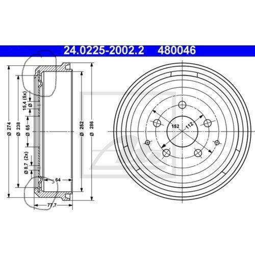

Habe jetzt mal diese Zeichnung im Netz gefunden. In der Schnittzeichnung ist deutlich zu erkennen, wie und aus welchen beiden Teilen sich eine Bremstrommel zusammen setzt.
Unklar ist mir noch wie schwerwiegend dieser Fügemangel ist und was sich daraus längerfristig entwickeln kann.
Würdet ihr bedenkenlos so eine Bremstrommel verbauen?
BG - Reinhard

Wenn die trommeln vom gleichen hersteller sind, wie die zeichnung.
Dann, JA. 😉

Dass beide Trommelteile immer gefügt werden ist mir zwischenzeitlich klar geworden. Das Ausdrehen eines entsprechend massiven Rohlings wäre wohl ein riesiger und vor allem kostenträchtigerer Aufwand als das Fügen, wie es auch aus obiger Abbildung der ATE-Trommel zu entnehmen ist.
Meine Bedenken bestehen aber primär wegen der Fugen im Fügebereich der beiden Teile. Kann sich da irgend wann etwas lockern?
