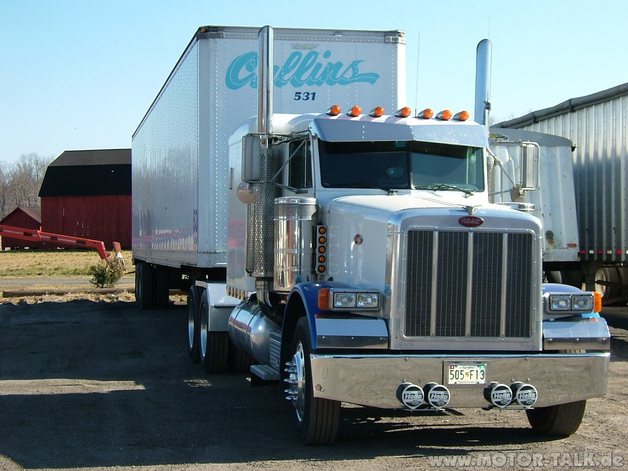

Rüdiger's "Old Lady" hat Zusatzscheinwerfer.
http://www.motor-talk.de/.../Attachment.html?attachmentId=387676
Ich bin allerdings nicht darüber informiert, ob das Breitstrahler (Nebelscheinwerfer) oder Weitstrahler (Fernscheinwerfer) sind.
Such- und Arbeitsscheinwerfer kann man bei dem Montageort wohl ausschließen.

Die Zusatzscheinwerfer sind einfach geregelt. By State.
Abblendlicht, Fernlicht, Nebel oder Fernlicht, ist alles Frei geregelt, bis auf Virginia dort durfen nur 6 Scheinwerfer gleichzeit Leuchten.
Viele Trucks haben die Scheinwerfer in der Stossstange hinter "Gitter". Dadurch das wir auch mit unseren Zugmaschienen Winterdienst machen, haben wir auch Zusatzscheinwerfer auf den Spiegeln, die in der Sommerzeit demontiert werden.
Fahrzeuge uber 80" -~2m- breite benotigen auf dem Dach einmal 3 Lampen, und an den Ecken jeweils eine. Macht 5 zusammen. Am Heck benotigen diese Fahrzeuge wiederum 3 Lampen im center. Alles was nach vorne oder zur Seite ist, muss Gelb -amber- sein. Nach Hinten bis auf Blinker -wahlweise- immer Rot.
Seitlich in der Mitte der Ladeflache mussen Blinker verbaut sein.
Reflectierende Folie ist auch Seitlich und nach Hinten Vorgeschrieben.
Das ist alles Minimum. Mehr geht immer.😁
Meine "day-lighter" sind tagsuber und in Virginia imme Abgedeckt. Teilweise wegen Steinschlag oder wegen dem Gesetz in VA.
Nachts gelten andere Regeln.🙄

Kurz und bündig gesagt: es gibt keine Zusatz Scheinwerfer (headlights), egal ob Abblend oder Fernlicht, weils vom DOT verboten ist. Arbeitleuchten sind was anderes. Die Nebelleuchten (oder was sie sonst sind) an Rüdiger seiner "Old Lady" sind anscheinend auch nicht immer legal (sagt Rüdiger ja selbst. Guckt man die Old Lady an sieht man das auf dem Dach 2 extra Marker Leuchten sind (er braucht nur 5}, vor dem Luftfilter sitzen nochmal ein paar extra, auch ok.
Aber Scheinwerfer müssen Original sein, oder der gesamte Satz umgebaut werden in der Original Platzierung. Nachrüsten mit HID (Xenon) ist nicht erlaubt.

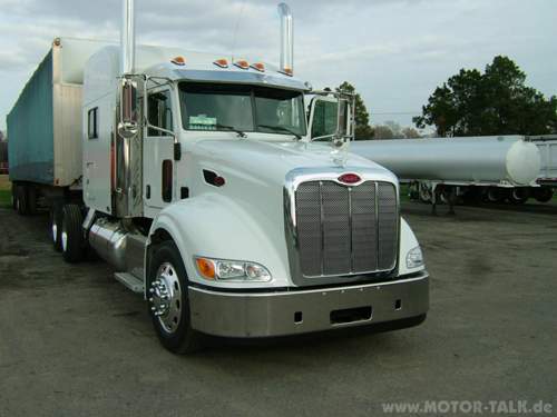

Danke, dass Ihr auf meinen "Hilferuf" so schnell reagiert habt. 🙂
Rüdiger, wer hat denn an dem Peterbilt rumgelutscht? Der hat ja gar keine Ecken und Kanten mehr! 😎
