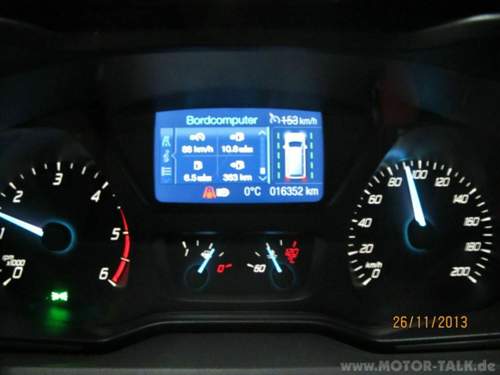

So, hier mein Bericht. Mein Fernlichtassistent geht.
Es hat sich heraus gestellt das die Software vom Ford-Testgerät etwas anfällig für Abstürze ist. Deshalb gab es wohl bei mir solche Probleme. Die in der Werkstatt haben echt zwei Tage daran rum gefummelt, mit Köln mehrfach telefoniert aber es schließlich hin bekommen. Das der Fernlichtassistent jetzt geht ist aber nur Zufall, es hat sich niemand das Problem angesehen.
Da alle Konfigurationsdaten meines Autos weg waren, musste wohl aus dem Etis die Konfigurationsdatei des Autos heruntergeladen und neu eingespielt werden. Das war eigentlich schon alles, nur das es eben etwas Zeitaufwendig war. Neue Software für den Tester wurde natürlich auch gleich noch für erforderlich gehalten, Updates ec. ec......
Jedenfalls geht das jetzt.
Wenn der Lichtschalter auf Automatik steht und die Dunkelheit erkannt wird und das Licht wird eingeschaltet, dann erscheint auch das Fernlichtsymbol unten im BC mit einem "A" drin. Das wird ja im Handbuch beschrieben.
Ich habe es mal versucht im Tunnel zu fotografieren, etwas unscharf aber man sollte es erkennen können.
Ich hoffe es hilft euch weiter.

Interessant auch die 10,8l Verbrauch ;) Schaut bei mir ähnlich aus (Custom Sport).

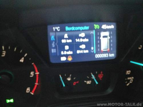

Heute neues Auto abgeholt und auf der Heimfahrt den Fernlichtassistent ausprobiert.
Alles bestens funktioniert einwandfrei. Wie schon mal geschrieben wurde anscheinend in der Produktion ab Oktober umgestellt.
Ich mach auch noch ein Foto, mein Display sieht auch ein bisschen anders aus wie bei salatoeltanke.
Bei mir ist z.B. die Gradzahlanzeige links oben und mein Assi Zeichen auch woanders als in seinem Bild.
Wie gesagt Bild folgt und auch Testberichte
Also hier mal ein Bild von meinem Display.
Für die Berganfahrhilfe gibt es keine Kontrollleuchte.
Das A ist im Scheinwerfer und der Fernlichtassi funktioniert einwandfrei!!
Wenn das Fernlicht automatisch eingeschaltet wird kommt auch die blaue Leuchte im Display für Fernlicht automatisch so wie es vorgeschrieben ist!
Leider ist das Bild unscharf ich versuche noch ein besseres Bild zu machen
