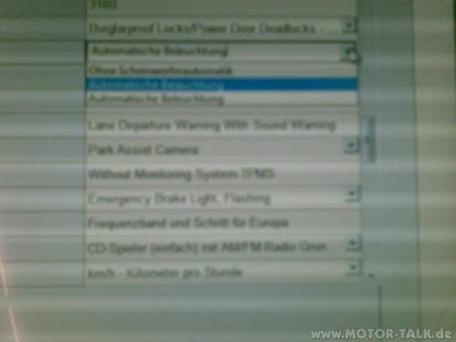

hat jemand schon bei dem Tourneo/Transit Custom den Fernlichtassistent ausprobiert?
Bei mir im Menü ist er an, aber der hat noch nie das Fernlicht aus oder eingeschltet.
Ich habe schon verschiedene einstellungen ausprobiert, aber ohne Erfolg.
Gruß Christoph
Hallo Forum,
vorige Woche habe ich meinen Bus aus der Werkstatt abgeholt - der Fernlichtassistent funktioniert! Der Meister erklärte mir, dass der Sensor "zurückgesetzt" werden musste. Beim ersten Versuch wurde dieser nur "neu programmiert", was sich aber als nicht ausreichend erwiesen hatte. Vielleicht hilft dieses Stichwort beim nächsten Reparaturversuch.
Gruß Kuxius

Habe ihn bei meinem neuen, (habe ihn seit 3 Tagen) neulich abends ausprobiert. Hat einwandfrei funktioniert. Innerorts war Fernlich aus, aus dem Ort rausgefhren, ging Fernlicht an, Auto kam entgegen, Fernlicht ging aus. Wo bist Du denn rumgefahren? Strassenlaternen sorgen laut Handbuch nämlich auch dafür, dass das Fernlich aus geht, bzw. aus bleibt.
Ich habe ihn schon auf der Landstrasse und Autobahn ausprobiert, auch in einem Waldstück (Landstrasse) wo mir die Autos entgegen kamen, passierte nichts.
Ich weiß nicht, ob ich alles richtig mache, aber es müßte die Kontrolleuchte für Fernlicht mit einem "A" leuchten. Bei mir fehlt das "A".
Beleuchtung ist auf automatik eingestellt.
lt StVO muss auch innerorts mit Fernlicht gefahren werden, wenn keine durchgehende Strassenbeleuchtung vorhanden ist und kein Gegenverkehr oder Querverkehr geblendet wird.
Das erkennt nicht jeder Sensor, er unterbindet das Aufblenden oder blendet ab, wenn im Sichtfeld des Sensors zB. ein Fenster beleuchtet ist, eine Baustellenlampe glimmt oder ein "Katzenauge" das Licht reflektiert..

Ich habe den Custem auch erst einige Tage, aber mein Fernlichtassi geht auch nicht. Eingeschaltet ist er und alle "Sensi" probiert, aber nichts hilft. Der "normale Lichtassi" geht dagegen wie gewohnt. Ein "A" habe ich allerdings auch nicht gesehen. Wo und wie soll da was sein?
